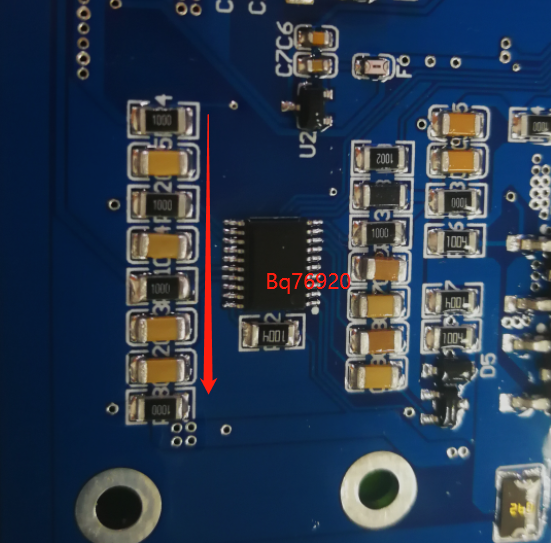

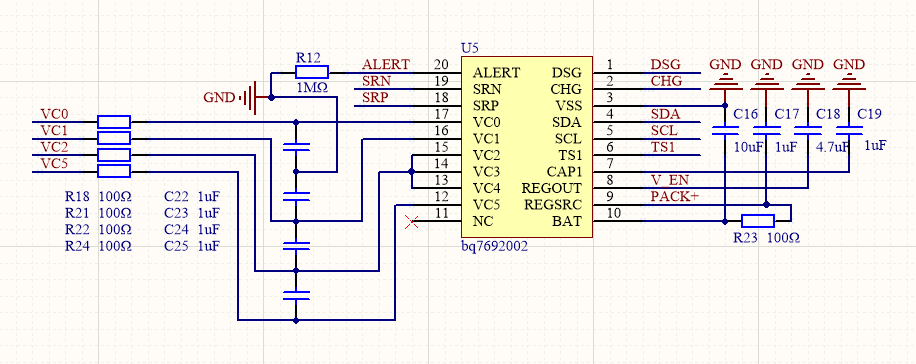

我使用 bq76920管理三节18650电池。原理图如下。
当我触摸电路板上芯片右侧的引脚,它将切断封装输出和所有其他东西。我认为关键引脚可能是警报的。但我不确定。
我按如下所示的箭头滑动手指。手指将触摸芯片引脚以及连接到电池的电阻器和电容器。然后切断输出,的芯片可能具有触发保护功能。
这是怎么发生的?
谢谢你。
    您好、用户:
    检查状态寄存器以查看 BQ76920的状态。
    您的手指似乎可以是电路的一部分、并提供电压以发出警报、从而导致 OVRD_ALERT 状态故障。
