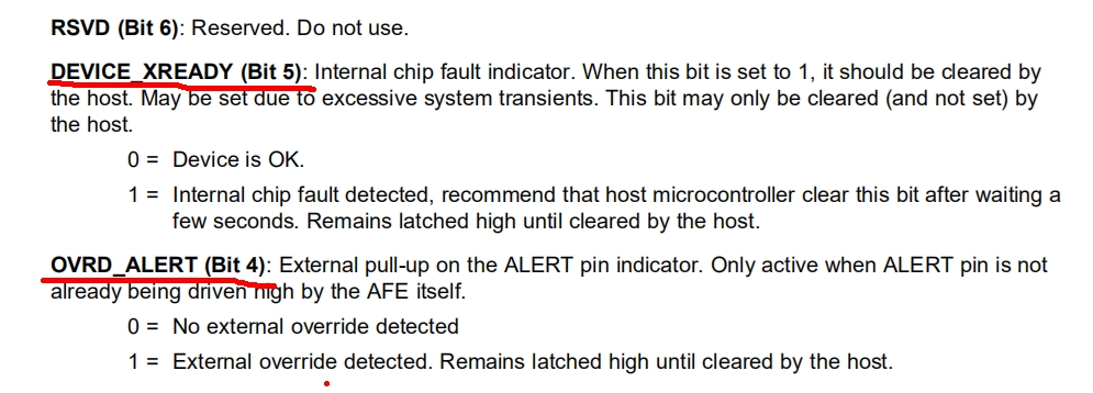

    我对 BQ76940分流降压电压有一些疑问。
1,请帮助查看以下链接的内容回复。 如果芯片中存在内部错误、是否会影响关断电压?
https://e2e.ti.com/support/power-management/f/196/p/740949/2744432?tisearch=e2e-sitesearch&keymatch=BQ76940%252525252520shutdown#2744432、
2 μ s,以下标志变为1、发送关断串联电压是否会导致 regout 电压异常?
3 μ A,问题导致的异常关断电压?
    您好、Wu、
    1.是,如果存在 XREADY 故障,部分或所有组将不会关闭。  如果 CAP2短接、则下部组无法获得关断命令的确认、并且它将保持运行状态。  上部组将不会接收到该命令。
    XREADY 标志指示发生了通信问题。  如果问题消失、部件将正常关闭。  如果问题如中的示例1所述持续存在、则部件不会关闭。
    3.已知良好部件没有异常关断电压。  引脚电压会受到诸如上拉电阻器等外部电路的影响。  如果 IC 损坏、则引脚之间可能存在泄漏路径。
