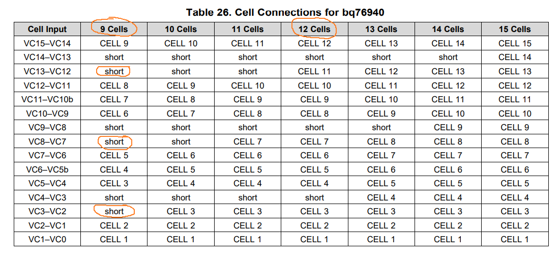

我正在使用锂离子电池充电器和平衡模块。 对于平衡和电池测量、我最后列出了 bq76940。 该模块应能够处理9s 和12s 电池配置(36V 和48V 基极)。
现在、我查看 了 bq76940的数据表、找到了不同电池节数的电池连接:
由于电池分为3组、因此必须短接不同的测量输入。 现在、我想知道是否可以为9s 和12s 配置开发一个 PCB 布局。 如果是9s 配置、则会断开前3个电池的连接。
这是可行的、还是我必须为这两个用例实现两种不同的布局?
Markus
    Markus、您好!
    通过选择性地组装输入滤波电阻器并在 BQ76940数据表表表(上图)表26中所示的滤波电容器位置上组装0 Ω 电阻器、可以在同一电路板上支持多节电池配置。 然后、您必须在使用的输入端子上进行电池连接、如果使用外部电池平衡(您可能会这样做)、则需要连接平衡晶体管电流的路径。  EVM 用户指南对更改电路板上的电池节数有一些注释。 选择性零欧姆电阻器或平衡电阻器可组装电路板、从而提供具有更少电池的正确电流路径。  如果您需要连续的电池连接、则需要使用不同的跳线、电池组顶部的高电流路径通常是一个问题。
