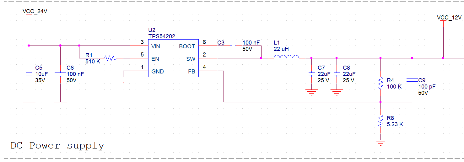

我尝试将 TPS54202H 配置为12V 输出(最大电流1.5A)。
问题:
一旦电源连接到输入端、该部件就会发生故障、输入端会对地短路。 其他组件似乎都不受影响。 即使电源输入是限流电源(限制为10mA!)、也会发生这种情况。
之后是另一个稳压器(TPS562201)、该稳压器将12V 输出转换为3.3V 电源轨、然后是其他电路。 如果我卸载 TPS54202 (U2)并在其输出端提供外部12V 电源、那么电路板上的所有其他组件似乎都可以正常工作。
我将使用数据表了解所有值、并使用我们的定制布局查看标准原理图。
以下是原理图:

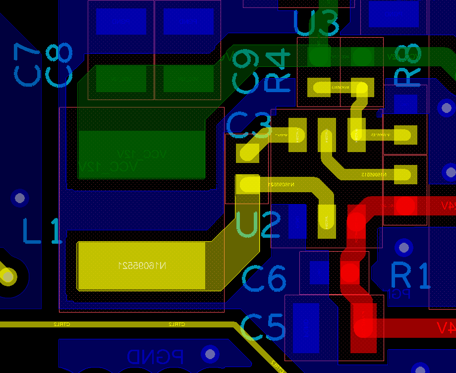

布局如下:
请注意、所有内容都位于同一层、网络会突出显示以使其清晰。
蓝色表示 GND、绿色表示输出、红色表示输入。
我已经尝试过的:
-拆卸 C9不会以任何方式影响电路。
-卸载 R1、不会发生任何情况、因为在 IC 中不会发生故障。
是否有标记说明问题可能是什么以及什么可能导致部件完全失效? 我应该进行哪些实验? 还有事吗?

    Vivek、
    EN 的绝对最大额定电压为7V。 将 EN 上拉至24V 可能是您的问题。
