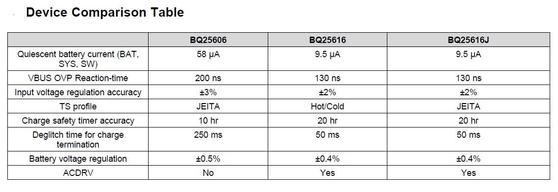

大家好、
请帮助我确认最合适的独立充电器 IC 以及以下要求:
  1. 工作电压:5V、IC 最大规格为17V
  2. 4.35V 或4.4V 单节电池
  3. 充电电流约为500mA
  4. 充电 LED 指示灯
我发现了 BQ25606、对我来说似乎可以、但不确定您是否有其他好建议。
谢谢。
Kane
    Kane、
    除了 BQ25606、您还可以考虑 BQ25616/J
    宁。
