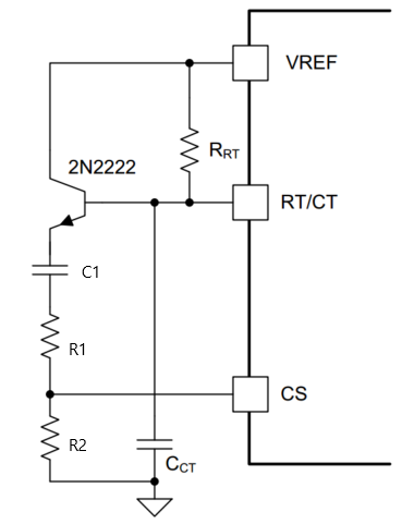

如何确定电压模式下外设组件的常数?
我想知道图28中连接到 CSpin 的电阻器和电容器的常数。
Kenji
    您好 Kenji、
    请参见下图。 RT/CT 引脚的峰峰值电压为2.3V、CS 引脚的输入电压范围为0~0.9V、因此我想选择 R1=15k、R2=9.1k。
           △电容 C1的计算公式约为:C1= I *△T/△V、此处的平均值 I 为(0.7 + 3)/(2 * 24.1k)= 76.76uA、I 选择△T = 10us、V = 50mV 、因此 C1 = 15.35nF、选择15nF。
    如果这些组件组值有任何问题、请告诉我。
    Teng
