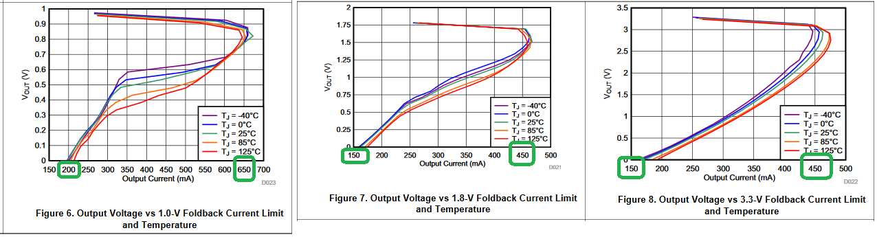

您好、TI 团队
我得到了答案"1.2VOUT 性能远接近于1.0V 图表"。
如何从图表中读取它?
是否可以通过替换图中 Y 轴的1V 来考虑1.2V 折返结果。 6个具有1.2V 电压、0.9V 电压和1.08V 电压、0.8V 电压和0.96V 电压?
或者我应该在1.8V 和1.0V 波形之间线性插值吗?
高志林
    您好、Koji、
    1.2V 折返看起来比1.8V 折返更类似于1V。
    1.2V 折返在降压时看起来比1V 折返更平滑。
    当您在 Vout 上移时、我看到的最大差异是图中的输出电流。
    对于最坏的情况审查、您可以按照建议的1.0V 折返电流限制进行操作、但是对于1.2V 输出、输出电流不会像1.0V 图所建议的那样高。
    图20提供了在您输入电流限制时对器件的其他见解。
    斯蒂芬
