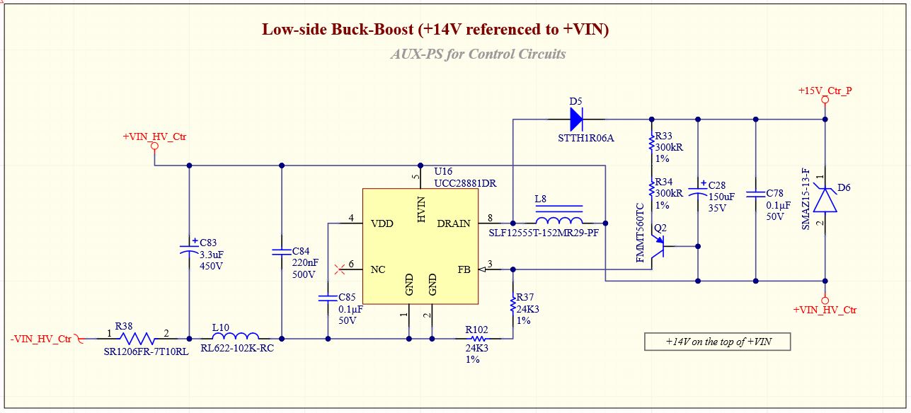

器件型号:UCC28881
我的 UCC28881采用低侧降压/升压配置、如所附的原理图所示。 输入为负电压(-360V)。 L10导致不稳定问题。 它似乎与 L8交互。 VIN_HVCtr 为电路基准(0V)。
    您是否有显示不稳定性的波形、如果是、您是否可以将其发送给审核?
    我更改了电路、忘记了捕获波形。 输出将在8到13V 之间摆动。 波形将看起来像 锯齿信号。 在拆下滤波电感器后、输入电流将是电流的3倍。 输入滤波电感器和输出电感器似乎相互作用。
