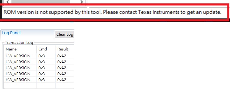

先生,您好:
我们在生产线上有一个紧急案例、大约1000件。
我们无法使用 BqStudio1.3.101 (约200件)对.srec 进行编程。
我们检查失败的硬件版本的日志日期是 A2 (对200个版本中的5个进行采样)、可行的硬件版本是 A1。
请参阅下图。
如果我们无法使用 BqStudio 1.3.101进行编程
我们能否按如下方式执行这些流程、这些流程是否满足生产要求?
1.将 CHEMID 下载到 A2硬件版本。
2.导入 gg 文件
3.校准 V、T 和 I
请向我们提供建议。
非常感谢。
    您好、Statham、
    您能否共享存在问题的.srec 文件? 这以前发生过吗?
    是的、如果导入.gg、上传化学 ID 并校准、只要固件已更新到 R2、它就会像 srec 一样更新监测计。

    您好 Keller:
    非常感谢您的建议。
    不、我们以前没有遇到这个问题。
    请参阅随附的文件、该文件是我们的.srec 文件。
    我们通过 BqStudio 1.3.102 (测试版本)修复的另一个问题
    请告诉我们1.3.102的原因?
    如果我们使用测试版本来构建.srec、我们是否对此操作有任何风险?
    请尽快向我们提供建议...因为我们将于明天发货给客户。
    非常感谢。

    您好、Statham、
    bq27z561-R2在 bqStudio 中具有新功能、我认为它需要最新版本才能将所有功能全部使用。
    使用此测试版本是可以的、通常我们建议使用它、因为它具有最新的错误修复。
