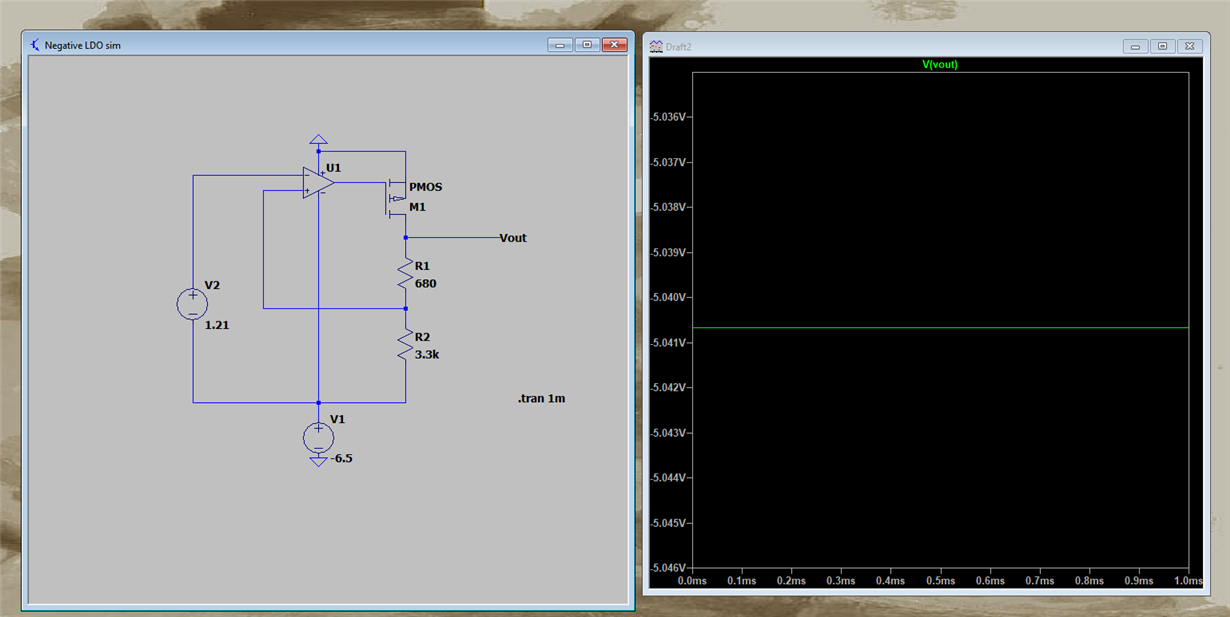

我尝试在负电压配置中设置 TPS73801的输出电压(请参阅原理图):
VOUT =-6.5+(1.21*(1+0.68/3.3)+0.003*0.68)=-5.03V
它似乎在 TINA 中工作、但在电路板上、我的输出电压为~-1V。 请提出任何建议。
戴维

    我决定对我的电路进行试验电路板、直到施加负载。 这有点令人困惑、因为它似乎仍在 TINA 仿真中进行调节。

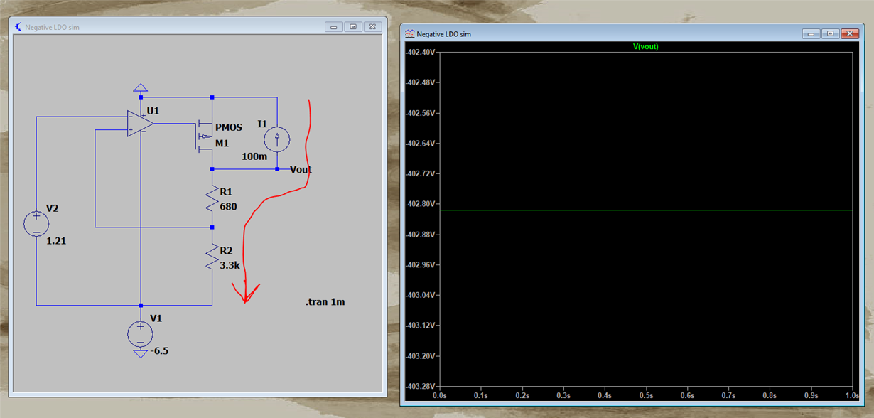

    为了更好地理解它、我使用运算放大器和 PMOS 在 LTSpice 中构建了它。
    我很快就意识到了为什么这不起作用、因为它会产生积极的反馈情况。 施加负载时、Vout 会被拉得更正。 然后、误差放大器将 PMOS 的栅极驱动得更正(最终将其关闭)、输出电压由负载和反馈电阻器创建的分压器设置。
    如果你能想到解决这个问题、我是开放的想法。 我现在将跳线连接 LDO。
    戴维
    遗憾的是、我不相信没有隔离式电源的解决方案。
