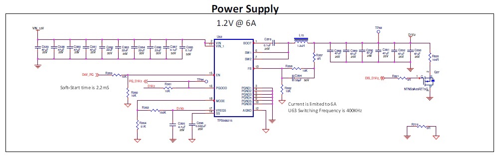

大家好、我们在设计中使用了 TPS568215来生成5V、3.3V 和1.2V 电压。
我们能够 正确地看到5V、3.3V 输出、但1.2V 未达到预期值。
我们将在1.2V 输出轨中获得4.7V 电压、这可能是个问题。
(我们观察到 L15节点后的开关输出为4.7V、190KHz)

    您好 Srinivasa、
    您可以列出应用中使用的组件(例如电感器和输出电容器)和设置(例如开关频率)、或在此处上传原理图。

    尊敬的 Andrew:
    我已上传图片和 pdf、请访问 check.e2e.ti.com/.../1.2V_5F00_output.pdf

    您好 Srinivasa、
    我认为原理图没有明显的问题。
    您可以焊接 C394、因为它在1.2V 应用中不是必需的、并且可以为噪声提供一个低阻抗路径。
    您能否再次检查 IC 是否存在焊接问题? 您描述中的异常情况似乎是由相邻引脚之间的短路引起的问题。
    如果没有焊接问题、并且在焊接 C394后无法解决该问题。 我需要波形和 PCB 布局屏幕截图以便进一步分析(如果无法提供 PCB 布局文件)。

    尊敬的 Andrew:
    感谢您的及时建议。
    我们删除了 C394并捕获了波形、在1.2V 输出下观察到4.4V 电压。
    我们已经检查了焊接情况、这很好。
    (对于 QFN 焊接、我们必须保持的温度是多少)
    我已附加波形和 PCB 层、请告知我们问题。
    Srinivasae2e.ti.com/.../1.2V_5F00_Output_5F00_Waveform_5F00_PCB_5F00_Layout.docx

    您好 Srinivasa、
    由于 SW 电压恒定为3.94V、因此高侧 MOS 和低侧 MOS 都应关断。 为什么第一次提供的 Vout 波形中会出现200kHz 的电压变化? 除25.6欧姆电阻外、是否还有其他电路作为转换器的负载进行连接?
    此外、1.9V FB 电压应触发过压保护。 我怀疑此样本已因某种原因损坏。 您是否已尝试更改 PCB 上的另一个样片?

    您好 Srinivasa、
    您的意思是:首先、1.2V 电压轨上有满负载、实际输出电压为0.6V。 然后、您移除了所有负载、Vout 波形 具有200kHz 的波动。 最后、您在1.2V 输出电源轨上添加了25.6 Ω、输出电压为3.98V。
    我的理解是否正确? 我不明白的一点是3.98/25.6是0.15A 而不是0.5A。 因此、我可能没有明白您的意思。
    我建议进一步检查:
    1.使用万用表测试 FB 和 GND 之间的二极管。 使用正极探头(红色探头)连接 GND、然后将负极探头放在 FB 点(R358和 R362之间的点)上。 检查是否有二极管。 如果没有、这意味着 FB 引脚无法与 PCB 上的铜连接良好。
    2.检查 Vout/FB 点是否与 SS/EN 引脚短路。
    3.将模式更改为 FCCM 模式并检查相应的波形。
    Andrew
    尊敬的 Andrew:
    您的理解是正确的。
    在电路板启动12V 输入期间、我们将实验室电源的电流限制为0.5A、并观察到电路板消耗的电流为0.22A。
    我刚刚交换了电路板中的1.2V 和5V FB 电阻器和电感器。 我在交换5V 输出时获得1.2V 电压、在另一个交换部分中、仍然看到3.98V 电压(这意味着1.2V 部分存在一些问题)
    Srinivasa。
    您好 Srinivasa、
    这表明 IC 没有问题。 问题出在系统方面。
    我认为、如果可能、您可以在新电路板上进行测试、以区分这是由测试问题(短路、损坏、焊接不当)或系统设计中的问题导致的。
    Andrew
