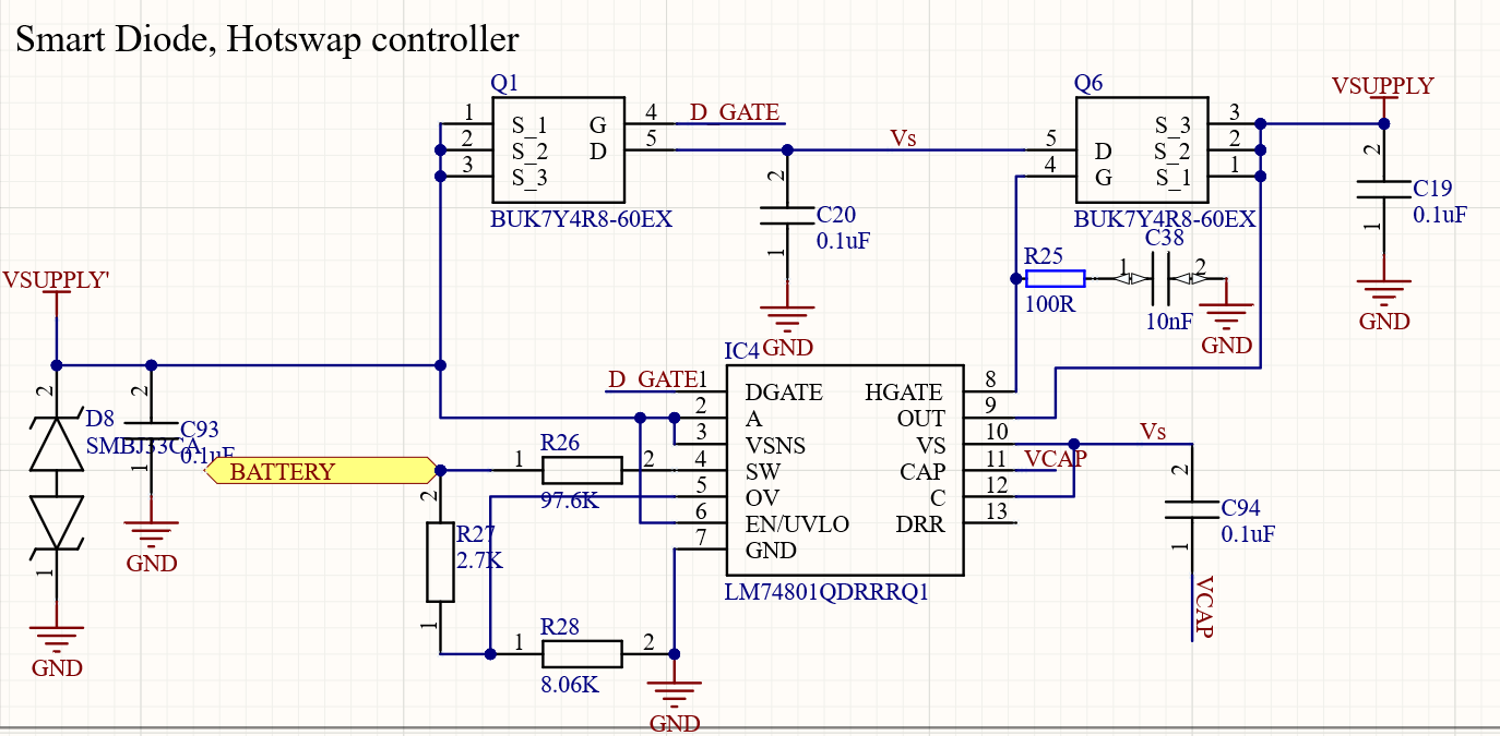

您能否验证下面的原理图。
设计关键要求:
1. VSUPPLY 是3节锂电池(9V - 12.6V)、可能达到14V
2.输出电流:10A 持续电流。
下游直流/直流为 TPS62135RGXR (VIN:2.5V 至17V)。
4. OVP 设置为16.2V,电池监控比设置为16。
所需的保护包括反极性、反向电流、OVP。

    在我们提供评论之前、您能告诉我们以下几点吗?
    • 什么是最终应用?
    • 设计是否需要通过任何测试?
