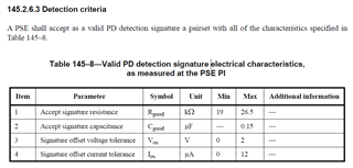

    我是否可以了解有关您的测试的更多信息? 您是否使用了 CAT5电缆? Cdet 是 25k 检测电阻器上的蠕动电容吗? 0.09和0.18的单位是多少?
    在802.3BT 标准下、最小抑制特征电容(C_BAD)为10uF、 最大接受特征电容(C_Good)为0.15uF。 PSE 可以在 C_Good max 和 C_Bad min 之间的频带中接受或拒绝并联特征电容

    在 IEEE 标准802.3bt 中、检测电容应小于0.15uF。 但该标准不包括以太网的电容要求。 此处最长的电缆为100m。

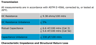

    100m 电缆的互电容在 ANSI/TIA-568-C.2和 ANSI/TIA-568-b 中定义、对于100m CAT5e、6、6a 电缆、这两种电缆具有最大的5.6nF。 而 Cdet 则考虑电容或4对(PR12、PR36、PR45、PR78)、接头和端口、 PCB 组件的寄生电容以及一些专用去耦 电容器(通常总共为0.1uF)。 因此、它可能更复杂、除了 CGood 和 Cbad、我 不确定 Cdet 是否符合标准。
    下面的链接提供了屏蔽电缆和非屏蔽电缆的一些信息。 金属箔编织层可能会提供额外的寄生电容:
    https://www.blackbox.co.uk/gb-gb/page/28627/Resources/Technical-Resources/Black-Box-Explains/Copper-Cable/Shielded-vs-unshielded-cables

    我想我们以前使用过屏蔽以太网电缆。 到目前为止、我没有听到以太网电缆的电容导致的任何检测问题。
    根据  ANSI/TIA-568-C.2和 ANSI/TIA-568-b、100米时的5e、6和6A 互电容应小于5.6nF 如果电缆符合 上述标准、则其网络应会导致 Cdet 的电容大幅增加。
