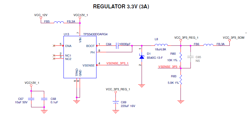

我在设计中使用了 TPS5430稳压器、详情如下:
部分 规格
输入电压 12伏
输出电压 3.3V
输入电容器
P/N - C3216X5R1H106K
陶瓷10uF 16V
P/N - C1608X7S2A104K
陶瓷0.1uF 100V
输出电容器
P/N - T491D227K016AT
钽220uF 16V
ESR - 500m Ω
电感器
P/N - ASPIIG-F1040-180m-T
屏蔽18uH、
DCR - 62m Ω
下图显示了上述设计的原理图。

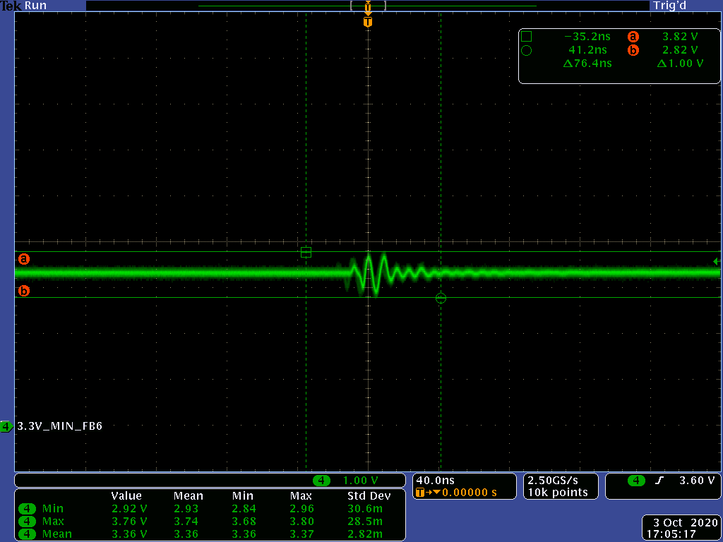

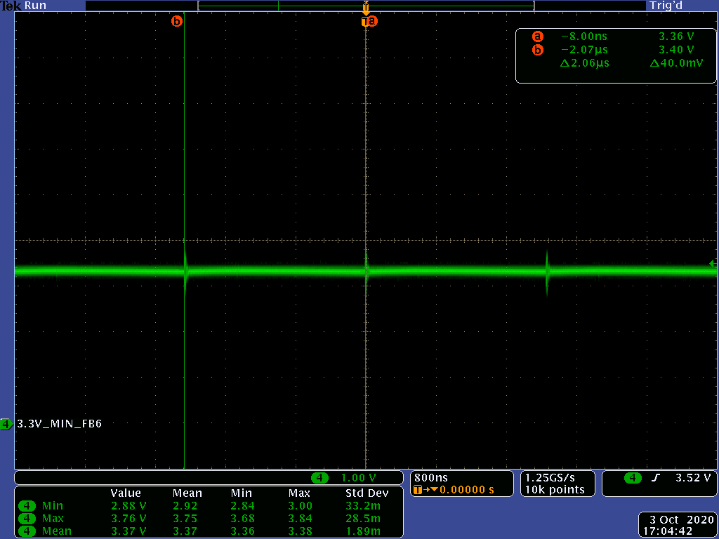

在空载或最小负载条件本身下、我们可以看到接近1V 的输出纹波。 请参阅以下输出电压波形。
在辐射测试期间、我们可以观察30MHz 下的发射及其谐波。 当我们使用频谱分析仪进行检查时、电感器附近的发射似乎更多。
您能否就如何减少上述设计中的纹波和辐射向我们提出建议?

    请参阅以下原理图和输出电压波形

    请查找以下原理图和输出电压范围图像
    我们通过将输出电容器的 ESR 值更改为100m Ω 进行了检查、但纹波仍未降低。
    我们能否添加与钽电容器并联的陶瓷电容器? 我们应该在包括陶瓷电容器时包含补偿电路
    梅纳卡
    你好
    是的、您可以尝试将陶瓷与钽并联。
    您可能还需要在节点 VCC_3P3_SOM 处使用一些电容
    此外、检查电感器的自谐振频率。  尝试使用选择电感器
    高自谐振频率、以减少从 PH 节点到输出的寄生电容。

    与陶瓷电容器并联时、输出纹波会降低。 在并联添加两个47uF 陶瓷电容器后、该电压降至约200mV。
    目前、我还在尝试其他方法来进一步降低纹波、我将获得更多结果。

    在使用示波器探测输出纹波时、如果我在示波器中选择 BW 限制、我可以看到纹波较小(差值接近200mV)。 您能解释一下吗?
    建议使用具有高自谐振频率的电感器、您能不能让我知道自谐振频率应该是多高、或者存在任何裕度?
    等待您回复
    梅纳卡
    您好、Menaka、
    以下是一些注释:
    1、示波器带宽限制主要过滤掉任何高频振铃/尖峰。 这就是您看到差异的原因。 一些高频尖峰可能是测量技术的伪影。 我相信这是在本文前面的一篇 PDF 文件 Frank 共享的内容中讨论的。 请参阅上文10月23日第一个链接中的"Understanding、Measuring、and Reducing Output Voltage Ripple" PDF。
    其理念是更高的自谐振频率、等效并联电容越小。 较小的电容将减少 SW 与 VOUT 之间的振铃/噪声耦合。 折衷可能是组件的物理尺寸。 我建议根据稳压器需求选择电感、并比较不同供应商提供的一些适合您应用尺寸的选项。 然后选择具有更高 SRF 的那个。
    不确定是否已经提到过它、但在 VCC_3P3_SOM 节点上的铁氧体磁珠之后、您可能应该有一个小电容器(例如1000pF)。
