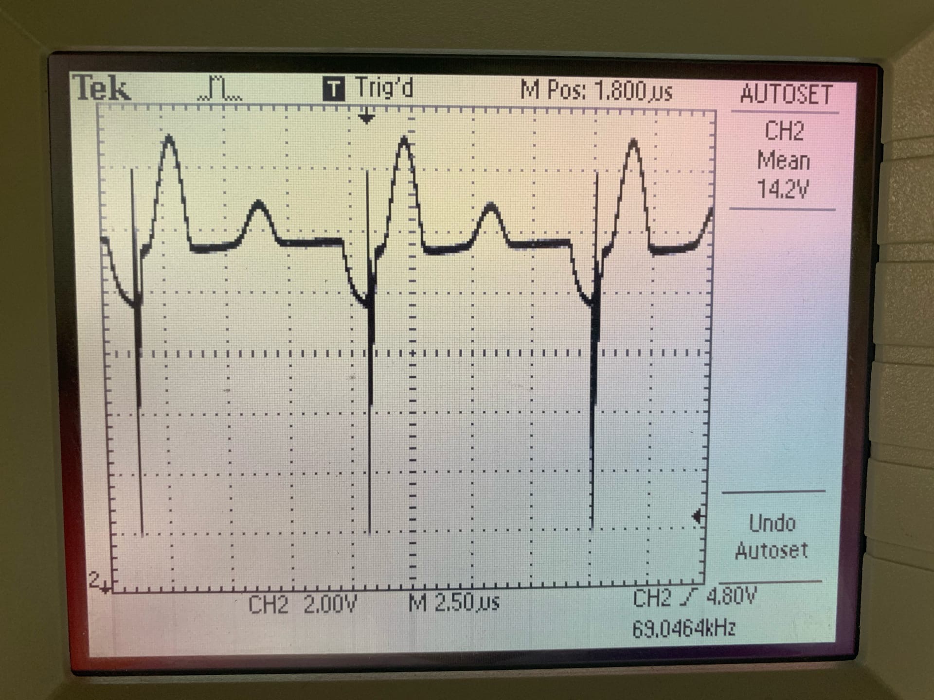

下午好!
对您使用元件 LM5116对电路进行更正和说明的可能性感兴趣
规格
输入电压55至90V
输出电压48V 10A
我附上一个图
检查完数据表后、我们得出结论、需要从外部安装电源、并放置一个输出为14V 的 TL 431、该电源连接到 VCCX。 输入电压来自输入电源。
在电路中存在这些元件时、LM5116微电路会发生故障、不适合进一步使用。
正在等待应答。
此致、Nikita Zasukhin。
e2e.ti.com/.../shem_5F00_LM5116.pdf

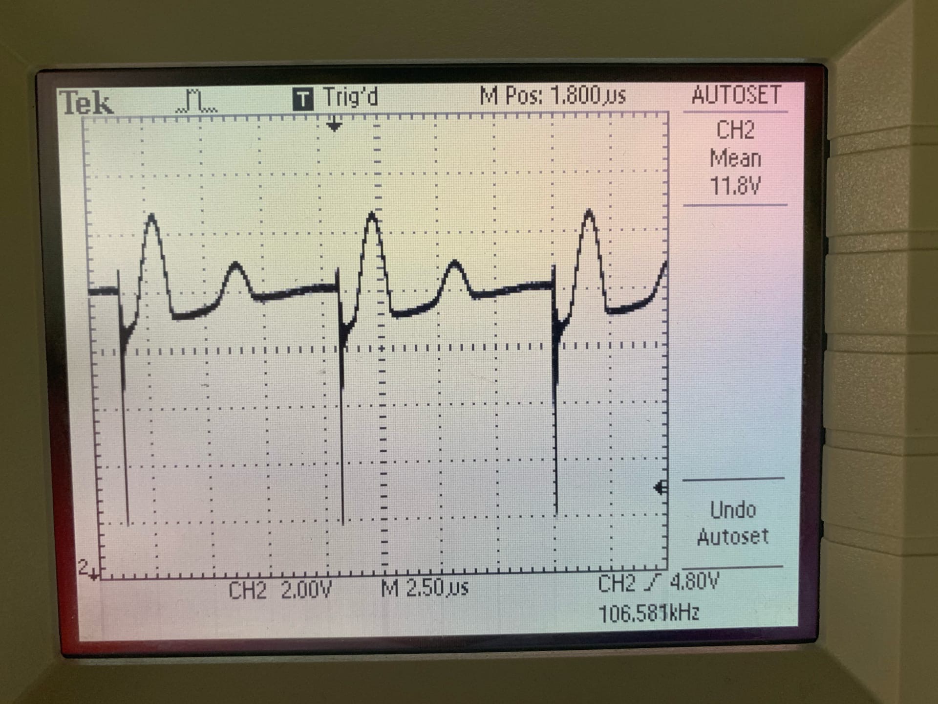

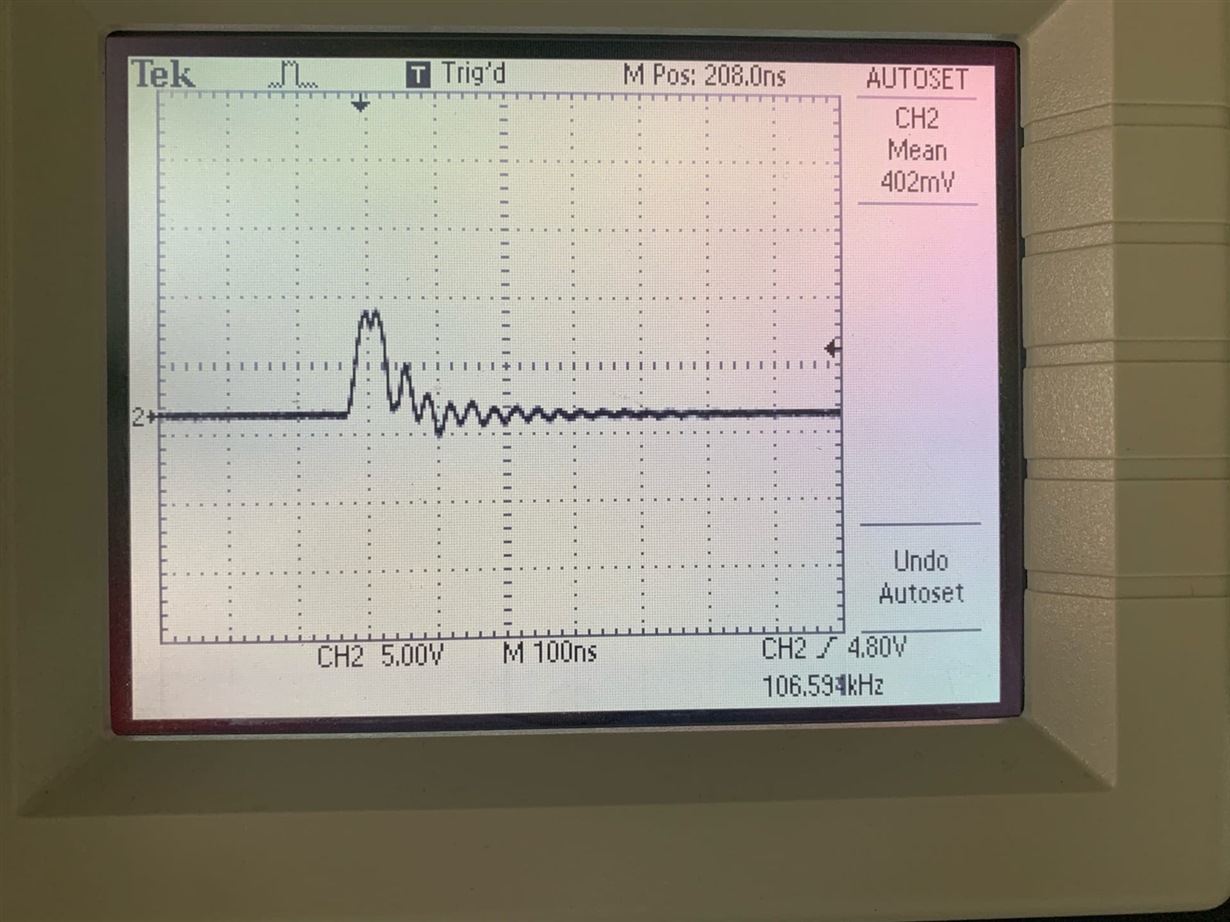

    下午好!
    那么、今天发布了该芯片。 根据指定的特征、我们已在 Excel 表中设置所有必要的元素。 逐渐向输入端施加电压、我们控制了输出电压(重复该过程)、在36V 时发生故障、输出变为0.8V
    在您感兴趣的波形中的哪个点指明?
    就电流而言、我们从100mA 的小电流开始
    你好
    我们希望看到 SW、HO 和 LO 处的波形。
    你好
    SW -1照片
    LO - 2张照片
    HO - 3张照片
    你好
    波形看起来相当奇怪。
    拍摄照片时是否使用100mA 电流?
    您能用较大的负载拍摄照片吗、例如1A??
    此外、请发送 PCB 布局图。

    我们将负载设置为1A、示波器与之前完全相同。
