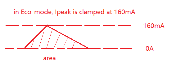

    客户希望估算 Eco-mode 期间的输出纹波电压和纹波电流。
    您能否给客户提供如何估计的建议?
    谢谢、此致、
    米希亚基
    您好、 Michiaki
    与您确认:
    "纹波电流"是指电感器纹波电流、对吧?
    输出纹波电压和纹波电流与有效 Cout (直流偏置降低后)和电感有关。
    在 Eco-mode 中、IPEAK 被缓存在160mA、三角电感器电流的面积将完全传输到 Cout、并且在无负载时输出纹波为最大值。
    最大纹波是 三角电感器电流/Cout 的面积。 (V=Q/C)。
