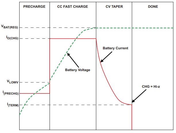

    PRETERM 电阻器用于对电流终止进行编程、因此预充电电流是终止电流的两倍、这两个电流都是快速充电电流的百分比。 您可以看到以下相关公式的图像、以及如何计算这两个公式以更好地满足您的需求。
    最有可能出现8mA 电流、这是因为电池处于预调节阶段、此时电池处于非常放电的状态、因此使用小电流将电压恢复到安全水平。

    终止电流是由于电池电压接近电池稳压电压电平。 这是恒定电压的一部分、是电池充电曲线的一部分、如下所示。 这样做是为了安全地为电池充电。
    如果不需要8mA 电平、则可以在8mA 过低时调整终止电流以满足您的需求。
