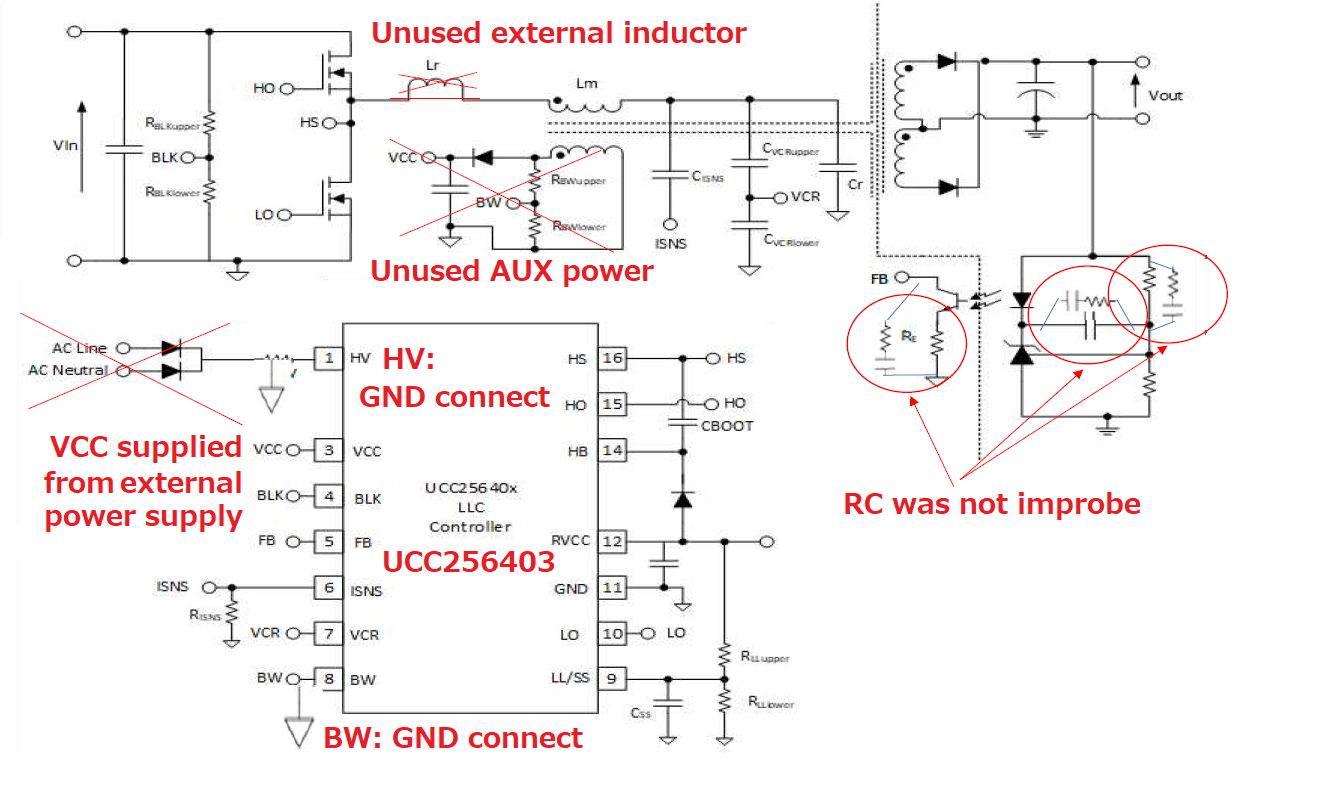

一位客户设计了 UCC256403板、但已经出现嗡嗡声。
如果有改善嗡嗡声的原因和修正点、请告诉我。
当另一个 UCC25640x/UCC25630x 系列更好的解决方案时、请一起告诉我。
客户信息如下;
・μ A 输入:400V、输出:35V/0.5A~14A (所有电流范围都会出现嗡嗡声)
・原理图如下所示、外部组件基于 Excel 计算器。
e2e.ti.com/.../UCC256403-Design-Calculator-Rev2.0-_2D00_500W36V.xlsx
・Vcc 由外部电源供电。
・Ω BW 连接到 GND、因为 OVP 未使用。

    你好,Satosi-San,
    您可以与我分享您客户的原理图吗? 通常、嗡嗡声会指示开关频率来回抖动、这会导致噪声。 这可能是一个补偿问题。

    ・由于客户的机密信息、无法获取原理图。
    请参考、外部组件基于另一天随附的设计计算器。

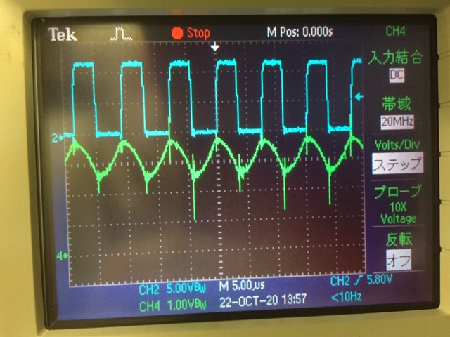

    ・I 已连接 VCR 和下方低侧 VGS 的捕获波形。
    35Vout /5A
    35Vout /14A
    Satoshi
    你好,Satosi-San,
    感谢波形。 看起来 VCR 波形在切换周期到切换周期之间是相当均匀的、并且在切换周期到切换周期的振幅上没有变化。 占空比看起来也是50%。 VCR 似乎正常。
