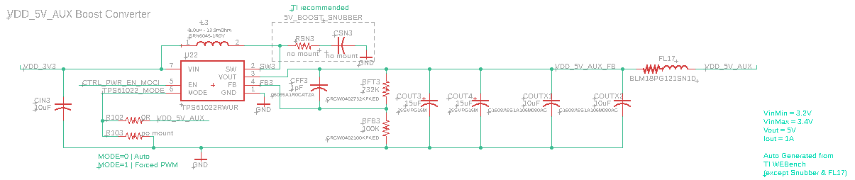

我尝试向 TPS61022添加 EMI 滤波器、其设计要求如下:
对 TPS61022RWUR ‑ 3.3V-3.3V 至5.00V @ 1A 进行仿真
输入:直流3.3V
输出:5A 时为5V
温度:30°C
工具挂起。

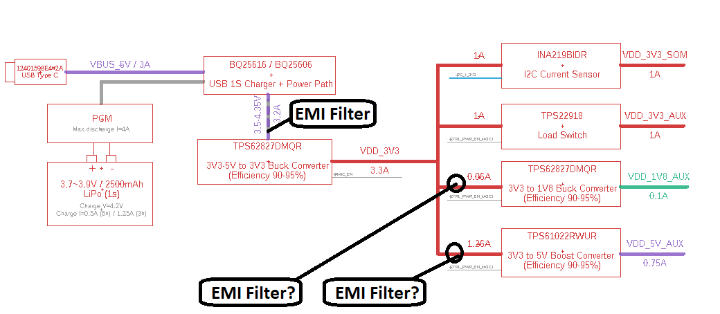

1-在 TPS61022中添加 EMI 滤波器是否存在任何物理限制?
2-如果是网站技术问题,是否有适合它的参考设计?
3:考虑到主 TPS62827 3V3降压转换器中已经有 EMI 滤波器、下面显示的系统中是否确实需要 TPS61022之前的 EMI 滤波器?
    您好、Ahmed、
    在 TPS61022之前添加 EMI 滤波器没有物理限制。
    2、目前 TI 没有这种参考设计。
    TPS61022是升压转换器。 遵循我们的布局指南将有助于提高 EMI 性能:
    根据我们的经验、您可以在 SW 和 PGND 之间保留 RC 缓冲器位置。 在 TPS61022输出端添加铁氧体磁珠(电流容量大于1A)、因为升压转换器高侧 PFET 电流是不连续的、因此输出比输入侧更重要。
    谢谢 Zach、我将遵循您的指南、添加输出波德和 RC 缓冲器封装。
    您能否查看下面的原理图并确认这是焊珠的正确位置(在输出电容器之后)?
    您好、Ahmed、
    是的。 焊珠和缓冲器位置正确。 原理图的其余部分也没有问题。
