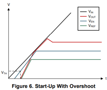

    关于避免启动过冲的应用手册、其中指出、如果 Vin 斜坡速率太慢、则 LDO 将处于压降状态、因此它将跟踪 Vin 和过冲(请参阅下图6)。

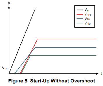

    但是、如果输入电压上升得足够快、足以使 LDO 不受压降的影响、则输出将不会过冲(请参阅下面的图5)
    具体而言、该 LDO (LP2951)在启动期间具有过冲、即使它未从压降中恢复、如数据表图21所示。 因此、在您的情况下、通过降低 Vin 斜坡时间、您可以将 LDO 置于压降状态并减少过冲、因为 Vin 相对较低、因为 Vout 达到预期的调节点。
    我希望这有助于更好地解释它。
