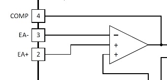

客户正在查看降压转换器的 UCC28951的数据表规格。
然后、注意到 Vicm 规格的一个问题。
在数据表表表中、共模输入电压范围为0.5 (最小值)至3.6V (最大值)。
然而、测试条件表明、确保3.6V < VICM < VREF + 0.4V、且–0.4V < VICM < 0.5V。
它看起来像是不匹配、我们如何理解此描述?

    我认为测试条件与它们用于测量 VICM 的强制环路有关。  不应将其置于测试条件中。
    根据数据表规格、VICM 为0.5V 至3.6V。  很抱歉造成混淆。

    客户希望在 VICM 范围结束时使用 COMP (误差放大器输出)。
    在他们的实验中、即使 VICM > 3.6V、EA 输出也不会输出误差。
    从 EA AMP 输出误差需要多少 VICM 电压?

    不建议使用超出共模范围的放大器。
    当然可以。
    客户希望在 Vicm 范围结束时在 COMP 引脚进行错误(失效防护)检测。
    但是、Vicm > 4.0不会从 Err-AMP 输出误差。
    TI
    不知道为什么这是个问题。  如果您将同相引脚设置为2.5V、则应完全处于不超过共模范围的范围内。  逆变器和同相引脚被控制在2.5V
    给出该规格的原因是、客户应尝试将同相输入设置为超出共模范围、以避免影响放大器的行为。
