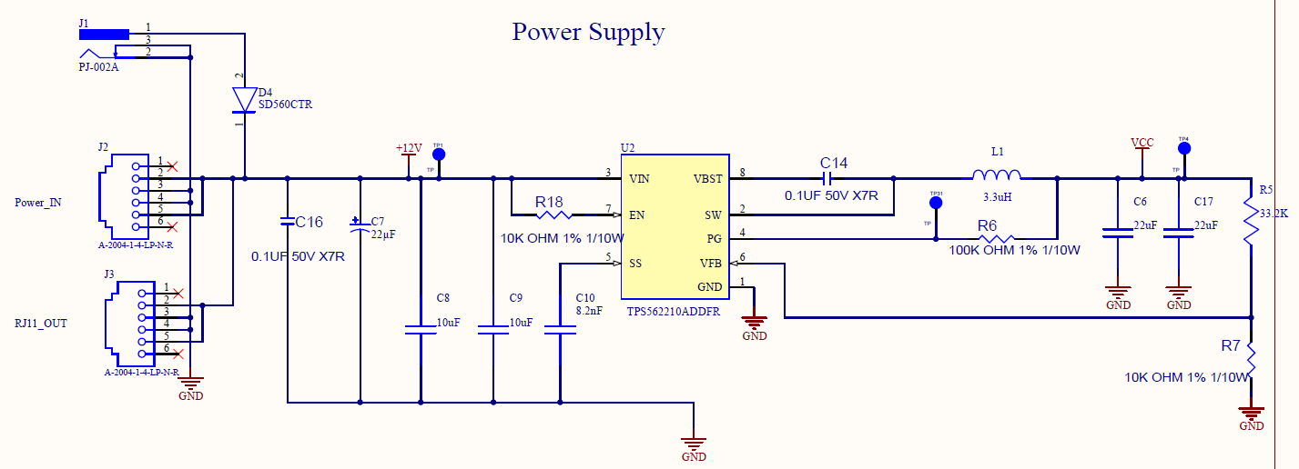

我在 Vbst 引脚上获得的电压非常低、大约为0.165v。 它具有12v i/p 和3.3V o/p、但我们不会得到3.3V 的 o/p。
    您可以上传您的 SCH 进行审核吗?
    如果您还可以上传启动和稳态波形、包括测量 Vin、Vout、SW 和 BST、这将非常有帮助。

    您上传的图片无法打开。 请重新上传。 谢谢。
    Lishuang
    SCH 看起来正常。
    请捕获启动和稳态的波形、包括测量 Vin、Vout、SW、BST 和 SS 引脚。

    感谢您的回复、
    但是、我们已经用新 IC 替换了旧 IC、并且它工作正常。
    尊敬的 Vanaraj:
    感谢您的回复。 根据您的描述、我认为旧 IC 已损坏。 如果有一些新问题、您可以联系我们。
