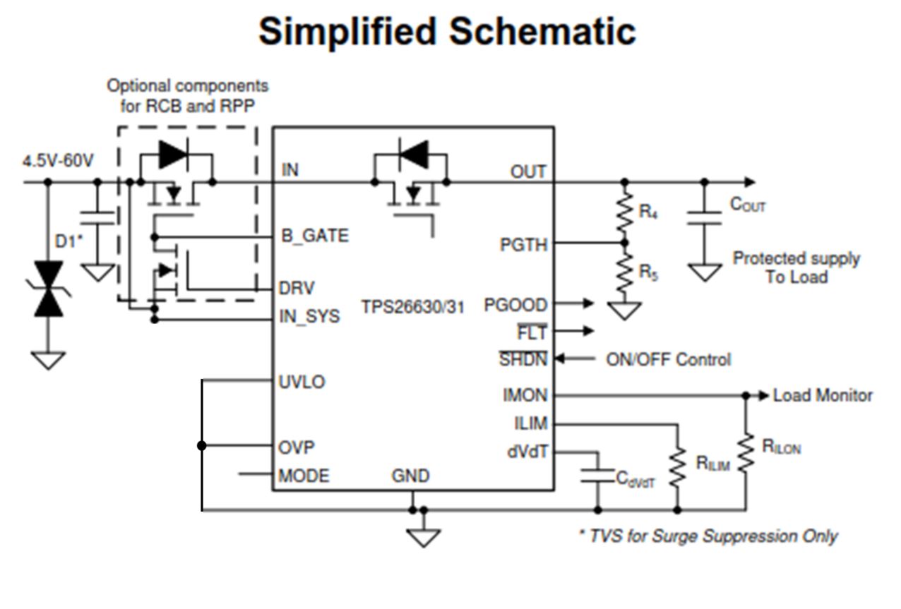

大家好、团队、
客户不会使用 UVLO 和 OVP 的功能。
您能建议客户如何处理引脚吗?
谢谢、此致、
米希亚基
    您好、Michiaki、
    UVLO 和 OVP 引脚可连接至 GND。 这会为 UVLO 设置15.46V 的出厂编程值、 为 OVP 设置34.33V 的出厂编程值。
    此致、Rakesh
    您好、Rakesh、
    请让我仔细检查如何处理 UVLO 的未使用引脚。
    即使 UVLO 绑定到 GND、TPS2663也能启动吗?
    谢谢、此致、
    米希亚基
    是的、该器件为 15.46V 至 34.33V 的输入电压加电
    此致、Rakesh
    您好、Rakesh、
    客户将仅保留 OVP 和反极性保护的功能、其原理图如下。
    以下原理图是否存在任何问题?
    谢谢、此致、
    米希亚基
    您好、Michiaki、
    原理图看起来正常。 请继续。
    此致、Rakesh

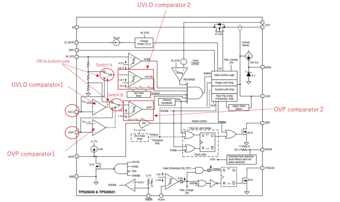

    大家好、团队、
    客户想知道当 UVLO 引脚和 OVP 引脚都连接到 GND 时为什么会禁用 OVP 和 UVLO 的机制。
    据理解、开关 A 和 B 通过驱动 UVLO 和 OVP 比较器1的高电平连接到底部(绘制红线)、然后通过 UVLO 和 OVP 比较器2的低输出禁用 OVP 和 UVLO 功能。
    他们的理解是否正确?
    谢谢、此致、
    米希亚基
    您好、Michiaki、
    将 UVLO 和 OVP 引脚连接到 GND 不会禁用 UVLO 和 OVP 功能、而 是会将 UVLO 的出厂编程值设置为15.46V、 OVP 的引脚设置为34.33V。
    开关 A 和 B 通过从 UVLO 和 OVP 比较器1驱动高电平连接到顶部(绘制黑线)、然后从 IN_SYS 上的内部电阻梯获取 OVP 和 UVLO 基准。
    最好为客户安排 EVM 进行评估。
    此致、Rakesh

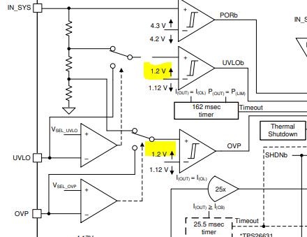

    您好、Rakesh、
    如果您的方框图,您的意思是 UVLO 和 OVP 上升阈值将为1.2V,如下数据表中的方框图所示?
    这意味着 UVLO 功能不会完全禁用,输入电压至少需要1.2V。
    我的理解是否正确?
    谢谢、此致、
    米希亚基

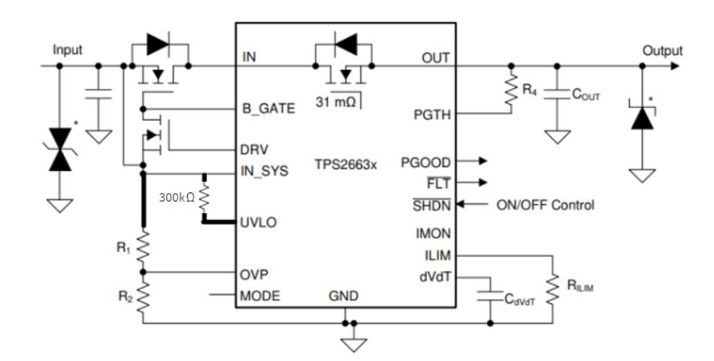

    您好、Rakesh、
    客户需要 输入反极性保护。
    在 UVLO 禁用和上述情况下,客户应在 IN_SYS 和 UVLO 之间放置电流限制电阻器?
    谢谢、此致、
    米希亚基
    您好、Michiaki、
    器件需要最低4.5V 的电压才能正常工作。 否则 POR 块会使器件保持关断状态。
    此致、Rakesh
    您好、Michiaki、
    在需要反极性保护的应用中、在 UVLO 和 IN_SYS 之间至少连接一个300 kΩ 的电阻器。
    此致、Rakesh

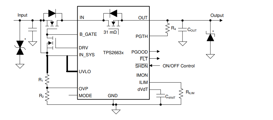

    您好、Rakesh、
    我们的客户希望禁用 UVLO 和 OVP 功能、但希望启用输入反极性保护。
    根据您的答案、他们将按如下方式修复其原理图。
    请查看上述电路、并指出是否存在任何问题。
    谢谢、此致、
    米希亚基
    原理图是正确的 Michiaki。
    此致、Rakesh
