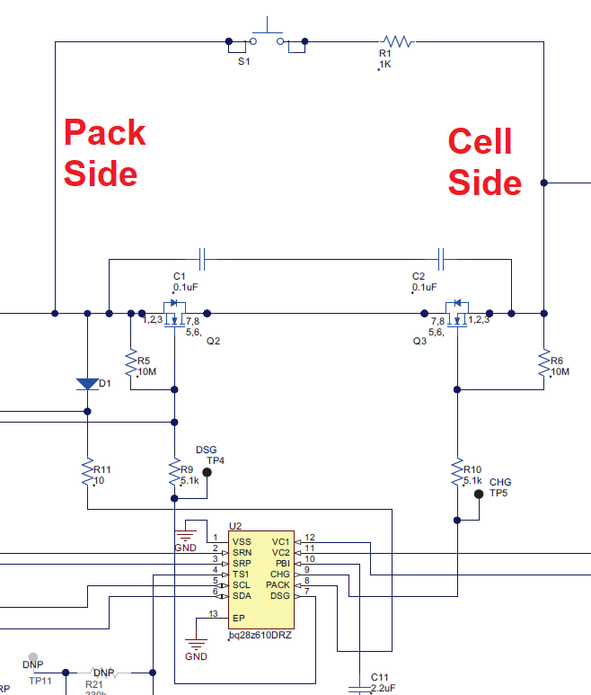

我很难理解如何在我的 bq28z610-R1电量监测计 IC 实施中启用 CHG/DSG FET。

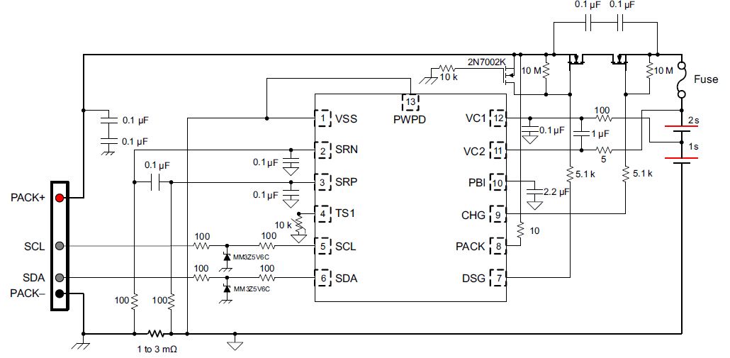

我们实施了基本参考设计、如组件数据表的第9.2节所示:
我有 bq28z610 EVM、发现如果它不继续在 PACK 输入引脚上看到电压、IC 将不会驱动保护 FET、 但这似乎是鸡肉和鸡蛋-如果 FET 不由 IC 驱动、它们就无法将电池电源传递到电池组感应点。 它似乎快速进入睡眠模式、而电池组感应上没有电压。
当我按下 EVM 上的开关 S1时、它会暂时将电池电压连接到电池组检测、IC 会唤醒并通过 I2C 与 TI EV2400进行通信。 然后、它会快速返回到睡眠状态。
在我的终端器件中、我如何确保电量监测计 IC 在此模式下驱动 FET 和锁存器、并将 FET 驱动为我的器件供电? 我是否缺少配置步骤?
电量监测计 IC 是否需要 EVM 中的一些最小负载?
我们非常感谢您的任何帮助。
    更新- DA 配置寄存器似乎错误地将位 cC0设置为2节而不是1节电池。 更正此问题后、该器件似乎保持启用 FET。
    我还修改了 DA 配置寄存器的 SLEEP 位以禁用睡眠模式、并将 FET 选项寄存器设置为0x40、该寄存器应始终使 FET 保持启用状态。
    在下电上电时、我仍然需要按下按钮 S1来"快速启动"电量监测计、并且不确定如何让电量监测计在连接电池时完全加电并默认开启。
    我将尝试在我的终端设备上重新创建该文件。
    您好、Jim、
    很高兴更改 DA 配置寄存器有所帮助。 当器件仅监控2节电池时、如果只有1节电池存在、则会由于第2节电池输入而始终触发保护。
    PACK 引脚需要看到大于~2.25V 的电压才能使器件脱离关断状态-这就是 EVM 上出现 S1按钮的原因。
    Matt
    Matt、
    如果 PACK 引脚需要大于2.25V 才能使 IC 脱离关断状态、那么数据表第9.2节中显示的应用电路如何工作?
    如图所示、当保护 NFets 由 IC 驱动时、PACK 检测引脚应仅由电池电压驱动。 这是我在上面描述的鸡肉和鸡蛋情况-如何在 IC 本身不驱动保护 FET 的情况下使 IC 脱离关断状态?
    是否假设终端用户应用提供某种 S1开关实现、该实现会暂时将电池电压跳至 PACK 检测引脚? 或者终端应用提供了一个单独的电源来进行电池组供电以快速启动它?
    是否有方法完全禁用关断?
    您好、Jim、
    我同意、您需要在该原理图中添加一种向 PACK 引脚施加电压的方法、以便能够从关断状态中退出。 看起来其他人在这个问题上都很费力、文档中似乎没有明确的指导。 一个用户创建了一个电路、以避免使用按钮:
    https://e2e.ti.com/support/power-management/f/196/t/607572?BQ28Z610-Question-for-0V-precharge
    通过更改与关断相关的数据闪存参数、您可以避免器件启动后关断。 例如、您可以将关断电压(默认值为2300mV)更改为非常低的值。 不过、最好将其设置为某个合理的值、以避免进一步耗尽电池电量-只需再次唤醒器件即可。
    Matt

    Matt、
    我回头看一下您之前发送的原理图片段、实际上我认为它不能满足我们的需求。
    EVM 具有一个完全旁路保护 FET 的开关、基本上会通过一个电阻器将电池总电压降低到 PACK 引脚上:
    对于您提供的电路、它实际上并不执行相同的任务-它看起来是为了在电池电压低于特定电压时实际断开电池组引脚的连接、这基本上实现了一个单独的基于硬件的欠压切断。
    是否需要将 PACK 信号连接到输出电池组侧、或者是否可以将其连接到电池侧以感测电池总电压?
    我真的希望我的器件在插入电池后立即启动、并且没有可用于跳过电池组信号的外部按钮。 我担心只会在 FET 上施加低电阻、因为我真的不想将其作为不受控制的电流路径。
    你有什么建议或想法吗? 我确信我可以使用一些 schottkys 来限制 FET 关断时从电池侧流出的电流、但由于二极管压降、这仍然会在 PACK 引脚上提供不准确的电压。
    我还可以在外部添加更多器件、我想一旦电量监测计本身决定打开并驱动 FET、这些器件会利用 CHG/DSG 输出本身来断开电池与电池组的连接。
    有什么想法吗?

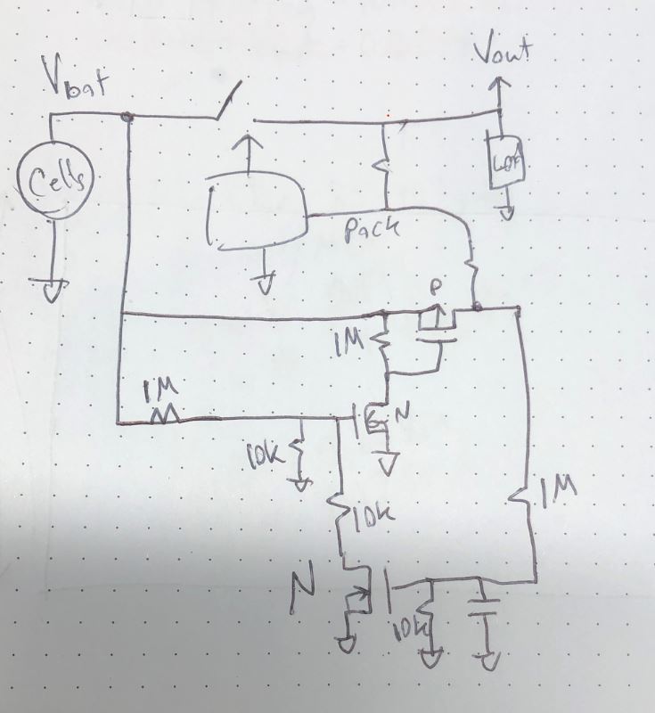

    谢谢-我绘制了一些东西、考虑下面的锁存 FET 电路有点粗糙(和不好的)。 我已经将 IC 和保护 FET 简化为看起来像开关...
    基本上、在第一次插入电池时、电池电压打开一个 Nch FET 、该 FET 驱动 PCH FET 并通过电阻器将电池电压连接到 PACK 引脚。 施加的电压还(通过 RC 电路)驱动第二个 Nch FET、该 FET 将第一个 Nch FET 锁存、并禁用电路。 我认为这将是一次性的、持续时间可以调优、但如果电路遇到电芯欠压切断、在低电芯电压下可能会出现某种错误。
    这会消耗一些电流、并且可能会在低电池电压下重新启用、但我想、如果 IC 能够看到电池组电压过低而无法使用、这可能无关紧要。
    请告诉我您的想法。
    Nick、
    很抱歉再次发出信息、但我想我已经找到了我的解决方案:插入充电器一次会在 PACK 引脚上显示电压、并且是我们正在寻找的"瞬时按钮"。 这是我们第一次插入电池后可以轻松实现的修复。
    我相信我们都在这里!
    您好、Jim、
    感谢您的告知、我们建议您插入充电器。
    最棒的
