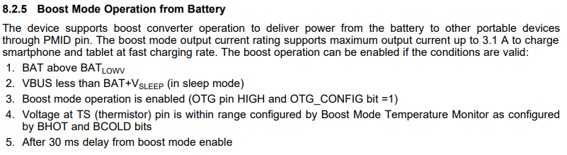

根据我们的理解、我们可以为数据表(BQ25895)第8.2.5节中描述的每个条件提供充足的电、以开启升压转换器。
我们是否在这里遗漏了一些东西? 您能否为我们提供有关启用 BQ25895内部升压转换器的步骤指南?

    请参阅8.2.5 d/s 上电池的升压模式运行、当 BAT (BAT 引脚电压) 高于 VOTG_BAT 阈值时、升压输出被保持。
    请在 升压模式测试期间仔细检查 BAT 引脚电压和 REG0C[6]升压故障状态位。

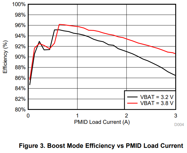

    我们通过加载内部升压转换器获取了一些读数、这里是输出观察结果。 (我们将使用 BQ25895 EVM 进行测试)
    输入电压(V) 输入电流(A) 输出电压(V) 输出电流(A) 输入功率(W) 输出功率(W) 效率(观察值)(%) 效率(根据数据表)(%)
    3.2. 5.08 5. 2.5. 16.26. 12.7. 78.1. >88
    3.2. 5.58. 5. 2.7. 17.59. 13.77 78.2. ~88
    我们观察到、效率远低于数据表中提到的值。
    这些测试是在以下参数下进行的:
    -室温~ 26 oC
    -确保使用粗线(低阻抗路径)走所有高电流路径
    您能不能简单介绍一下内部升压转换器的效率是否会降低?
    对于我们的产品、这意味着我们无法在 PMID 输出上超过~2.2A、因为我们的电池不支持超过5A 的放电电流。
    Sarth
    Sarth、
    请参阅以下内容并重试。
    1. 请测量 IC 引脚处的电压。
    2. 请使用感应电阻器来测量电流。
      有关详细信息,请参阅 EVM 用户指南(www.ti.com/.../sluuba2b.pdf)中的2.3.4有用提示。
    宁。
