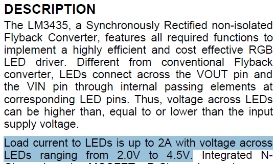

    • 我们是否在数据表中指定 VOUT 和 RLER/GLED/ LED/LEVed 之间的电压差应大于1.5V?

    • 主要相关参数是正向电压。 如您的结果所示、RLED 的导通电压小于检测阈值。(数据表上的第12页)
    • 是的。 附加了参考
    • 是的。 串联电阻可以增加 VOUT 和 RLED 引脚之间的电压。 您能否提供 RLED 的数据表?

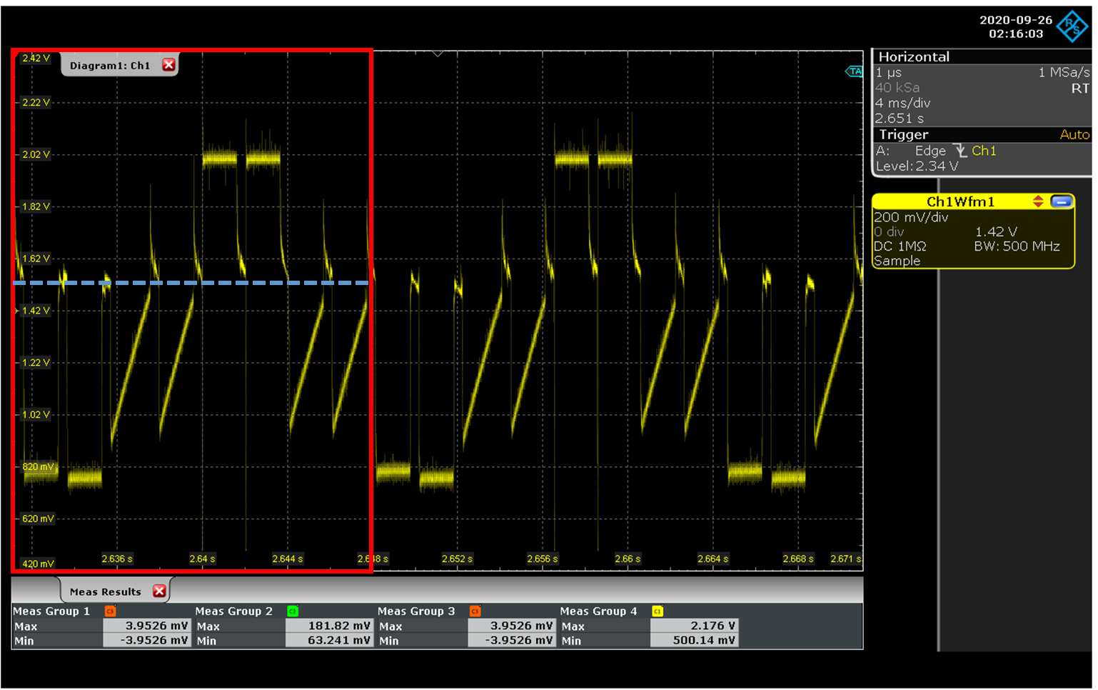

    设置寄存器时、您能否提供 VOUT、RLED、BLEed 和 GLED 的波形?

    电容。 请检查随附的 ppt 文件、了解测量结果的详细信息。

    对于 Q2:参考以下波形、VOUT 和 RLED 之间的差分电压在每个周期的四个连续脉冲期间低于1.5V。 如果在短接通道控制信号的3个连续下降沿检测到此短路故障可疑信号。 因此、您应该首先解决 Q1。
