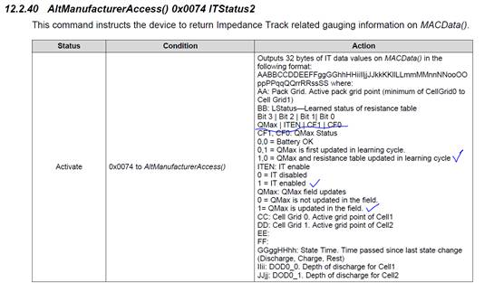

  1. 在电池工作台测试调试中、我们尝试在电池最初从关断状态唤醒时重置电池。  SOC 未更改。
另一个尝试是设置 RELEASE_JU跳_OK 位并进行复位、SOC 也没有下降到实际值。 (在运行电池复位并设置 RELEASE_JUTO_OK 之前、电池处于非密封状态)。 Relax 的初始状态_JU跳_OK = 0
2.它的使能位被选中并置位。
[平滑]= 1.
[Qmax]=1、[ITEN]=1、[CF1、CF0]=1、0

    您好、Oliver、
    是否已完成学习周期? 我们在这里有一个指南
    您能否提供日志和 gg 文件?
    我们还在此处提供了有关放电结束 SOC 跳转消除的应用手册: www.ti.com/.../sluaa45.pdf
