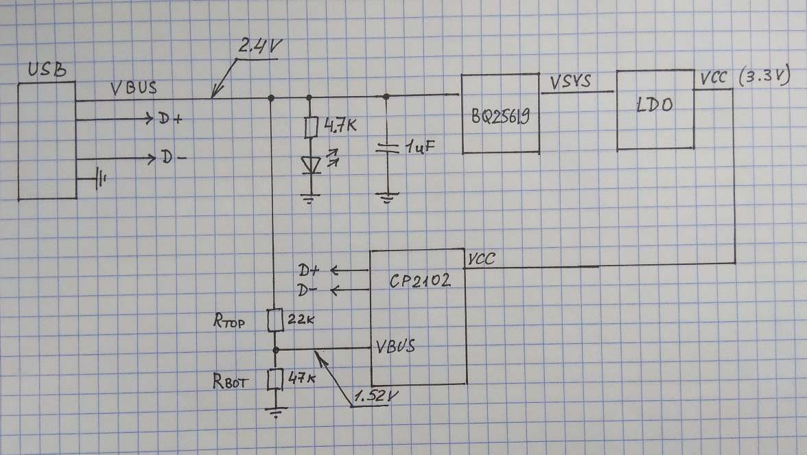

在未插入 USB 连接器后、观察到来自 VBUS 引脚的电流泄漏。 VBUS 引脚的测量电压为2.338V。 关闭并重新打开电源可清除此情况。
是什么原因导致了这种情况? 是否可以在软件中进行更正?

    每次移除 VBUS 都会发生这种情况吗? 除了充电器、VBUS 和 VBAT 之间是否连接了任何电路。 您可以在 VBUS 上要求一个10k 电阻器吗?
    1) 1)是的。 每次移除 VBUS 时都会发生这种情况
    2) 2)否 VBUS 和 VBAT 之间没有直接电路。
    3) 3)您可以看到下面的原理图、VBUS 和接地之间有一个串行电阻器和 LED。
    但这里 VSYS 和 VBUS 之间的间接电路。 有一个由 VSYS 供电的 CP2102并且它与 VBUS 有连接(请见下面的图)。
    当发生电流泄漏时、VBUS 为2.4V、CP2102的 VBUS 引脚的值为1.52V。
    当 Rtop 被移除时、泄漏电流不会发生。
    '移除 Rtop 时不会发生泄漏电流。': 移除 Rtop 时 、CP2102的 VBUS 引脚处的电压是多少?  移除 Rtop 后 、BQ25619的 VBUS 引脚上的电压是多少?  VBUS 上还有其他电路吗?
    1) 0) 0 V (不带 Rtop 的 CP2102的 VBUS 引脚)
    2) 2) VBUS 上根本没有任何其他电路
    || 移除 Rtop 后  、BQ25619的 VBUS 引脚处的电压是多少?
    | 1)不 带 Rtop 的 CP2102的 VBUS 引脚上的0V
    如果没有 Rtop、 CP2102的 VBUS 引脚上的电压为0伏
    您好、Alex:
    如果移除了 Rtop 电阻器、 我知道 CP2102的 VBUS 引脚为0伏。 我的问题是 :不 带 Rtop 电阻器的 TI 器件 BQ25619的 VBUS 引脚上的电压是多少?
    明白了。 则应答为0V
    作为此问题的权变措施、   在 PW_Good 状态变为 false 后(由 BATFET_DIS)实现断电。  每次拔下 USB 电缆后都会断电。
    另一种方法是 在 PW_Good 变为 false 后生成 HIZ 的短脉冲。  但这种方法没有解决问题。
    最好在 移除 CP2102电阻器后看到 BQ25619在 VBUS 上没有电压。

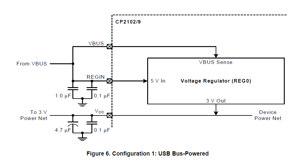

    我查看了 CP2102数据表、其中显示" VBUS SENSE 输入"。 该引脚应连接到 USB 网络的 VBUS 信号。 该引脚上的5V 信号表示 USB 网络连接。"、如果将 VBUS 直接连接到 CP2102的 VBUS 引脚、该怎么办?
    谢谢你。 我将尽快检查。
    谢谢你。
    电路修改为:
    1) 1) VBUS 直接连接到 CP2102的 VBUS 引脚
    2) 2) VBUS 直接连接到 CP2102的 VREGIN
    3) VREGOUT 有一对去耦电容器(见下图)
    现在、没有电流泄漏问题。
