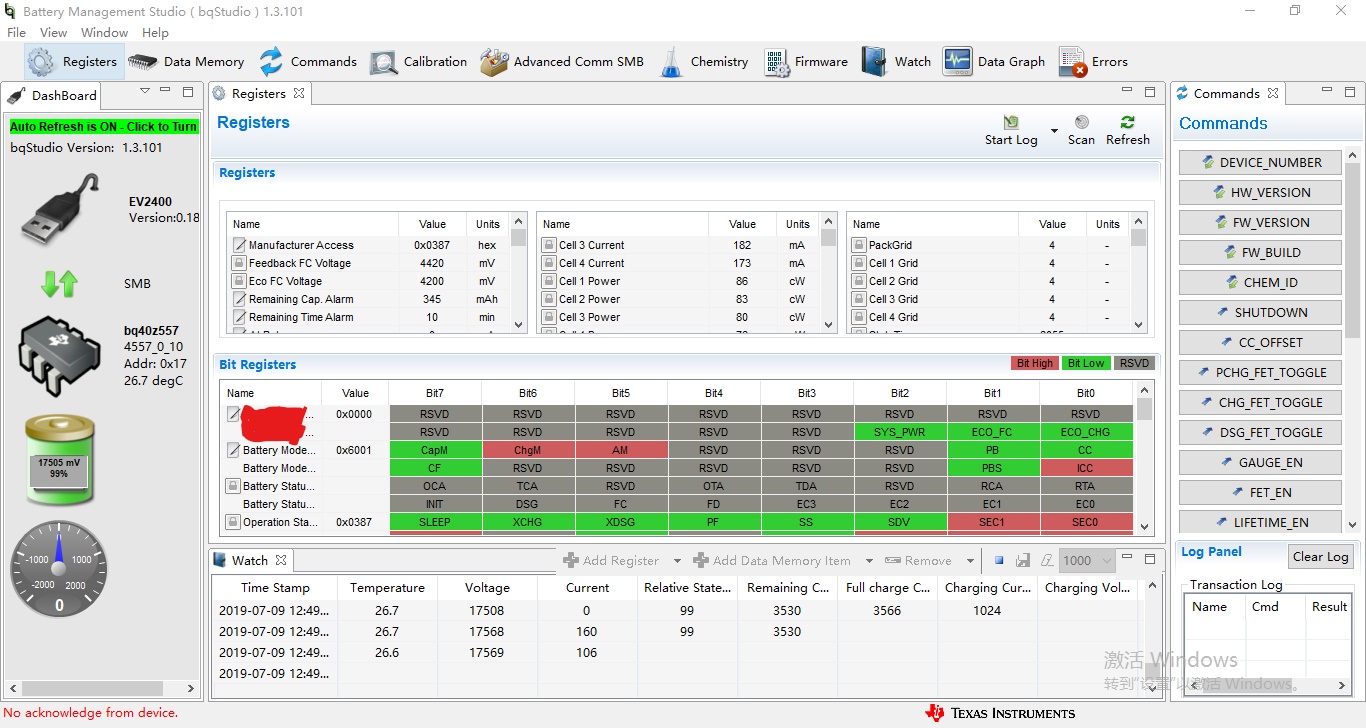

你好
我们的笔记本电脑使用充电器 bq25710、电池使用电量监测计 bq40z557、当电池连接到 PC 并进行充电时、我连接 EV2400并使用手表收集充电曲线。 但屏幕始终显示 No acknowledge from device、手表也会丢失数据并经常显示错误数据。为什么不显示来自器件的 acknowledge 和 watch loss data?
    您好、Blackkkk、
    看起来总线上可能会与主机笔记本电脑发送到充电器和监测计的命令发生冲突。 EV2400还尝试同时在同一总线上进行通信、并且可能会因干扰而出现问题。

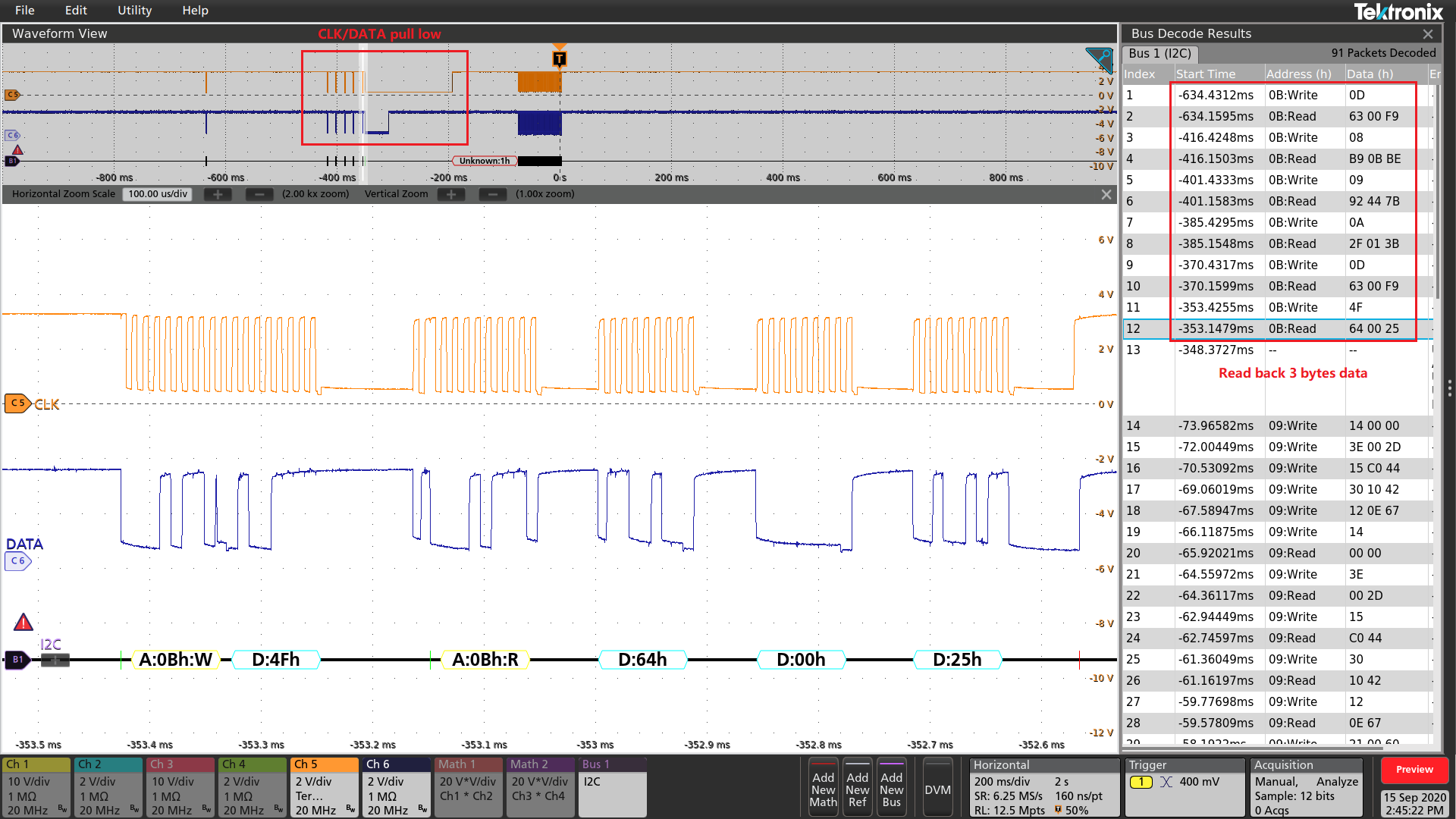

    如果仅 EC 和 EV2400之间的干扰导致数据丢失、则可以接受。 但 SMBus 通信中还有另一个问题。
    我发现 EV2400将电量监测计数据读回3个字节! 通常只能读回2个字节。有时、CLK/数据会被 EV2400拉低。
    您可以看到下面的波形。 为什么有3个字节的数据并且 CLK/数据将被拉低???
    您好、Blackkkk、
    第3个字节是 PEC (我认为它代表数据包错误检查?)。 PEC 允许软件在 PEC 不匹配时丢弃任何坏数据。
    当其中一个器件太忙而无法快速响应时、时钟扩展是正常通信的一部分。
    你好,Shirish
    感谢您的支持。
    因此、如果我仍然想使用 EV2400收集 I2C 数据、如何设置 EV2400或 bqStudio 以避免 干扰 EC?
    您好、Blackkkk、
    bqStudio/EV2400用于监测计评估、不适用于系统日志记录或调试等活动、尽管许多人都成功地将其用于其他活动。
    断开主机 SMBus 数据和时钟线应该可以解决冲突问题。 未连接主机时、干扰非常小。
    我们建议使用独立电池来收集 I2C 数据以及固定充电曲线。
