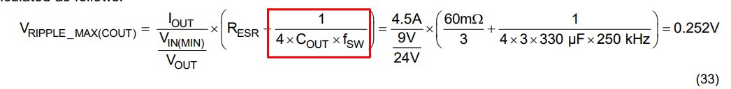

以下红色矩形项是否为 COUT 阻抗?
如果是,为什么分母不是2**π* cout*fsw,而是"4*cout*fsw"?

    我想它在这里假设占空比为0.5。 请注意、不应使用2pi、因为电流是方波而不是正弦波。

    您能不能向我解释为什么在方波的情况下不使用"2*π"?

    2*PI 通常在正弦/余弦波上运行分段/差分时出现。
    例如,i=CDV/dt,v=integrate (i,t)/C 如果 i 为 cos (wt+a),则生成 v=sin (wt+a)/(C*w)=sin (wt+a)/(2*pi*f*C)。 这实际上是相量阻抗的来源。
    在本例中、I 是方波、因此在导通期间、I 是恒定的。 v=i*t/C,其中 t 为 D/f,因此 v=i*D/(f*C)
    回想一下,i=Vout*Iout/(2*VIN),D=0.5
    SO v=vou*Iout/(4*f*C*VIN)
