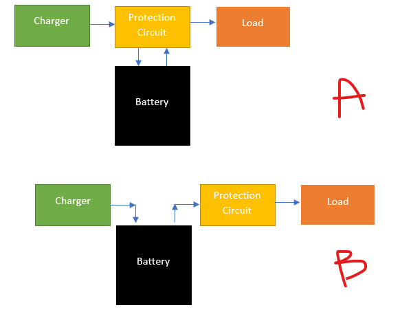

我们将 BQ21040与已安装保护电路的锂聚合物电池配合使用。 我目前正在低电压情况下测试性能。 电池和充电电路连接到恒定的20mA 负载。
当锂聚合物电池降至3V 以下时、其保护电路似乎断开(开路)以进入欠压安全状态。 我尝试通过连接外部5V 为 BQ21040电路充电、但似乎无法再为电池充电。 无论带外部5V 电路的 BQ21040连接多长时间、它都无法退出安全状态。
为了给测试电池充电、我断开了测试电路并直接连接到电源(4.2V、电流限制:100mA)、重新充电似乎没有问题
BQ21040与现有的保护电路配合使用是否良好、或者它是否必须直接连接到锂聚合物标签? 我在数据表中看到、BQ21040具有每种调节状态、这是否有助于使保护电路脱离此安全状态?

    保护电路上是否提到了输入电流阈值? 预调节状态以编程充电电流的20%为电池充电。 在最大电流为0.8A 的情况下、如果您看到100mA 使用外部电源进行充电、这种情况应该会很好。
    您的已编程充电电流是多少? 如果电流与您在电源上设置的电流相同、则预充电电流为20mA。
    您是否能够在保护电路处于开路状态时测量电池电压?

    我们的电流设计是保守的、充电电流设置为 Riset = 2.4k Ω、因此充电电流为~225mA、预充电电流应为45mA。 我能够在大约2.6V 的保护电路和保护电路开路状态触发之前测量电池电压。 在此状态之前、我可以连接 BQ21040充电电路并为电池充电、而不会出现任何问题。
    今天我再次使用万用表进行检查、发现我的糟糕电源在减小到所需的电流限值 I 设置之前向电池提供250mA 的"浪涌"电流。 它似乎会打开保护电路并允许充电。 我不确定这是否是标准行为、但它会导致生产问题、因为我们的产品密封、更换电池非常困难。
    我正在考虑绕过保护电路、以将 BQ21040直接连接到电池卡舌。 这是否可取?

    也注意到了安全规格、我认为这些规格是足够的。 我想现在的主要问题是:BQ21040是否打算直接连接到电池? 我的意思是直接连接到电池的卡舌。
    此外、它应该如何与保护电路相关连接? A 或 B (在下图中)? 还是其他东西?

    BQ21040已经涵盖了第二个 Adafruit 链接中列出的有关保护电路的大多数要点:
    • 调节电压为4.2
    • 如果电池电压低于3.0V、充电器将施加预充电电流(我们已经讨论过的预调节阶段)。 此功能可为电压严重耗尽的电池安全充电。
    • 您已经提到过您具有20mA 负载、因此这远低于1-2C 范围
    • 充电限制低于1C
    • 通过 TS 引脚和 NTC 监控电池温度、充电只能在0-45°C 之间为器件充电
    您可以将 BQ21040直接连接到电池。
    您好、Anthony、
    我按照建议将充电电路连接到电池、到目前为止的测试显示、即使对于电量严重耗尽的电池、也能正常工作。 我将更新我们的设计以供将来工作。
