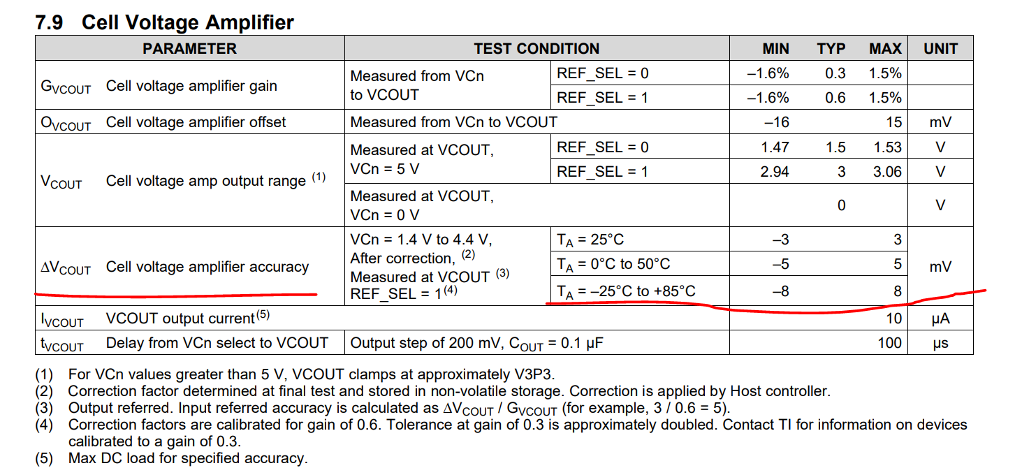

我想知道 BQ76925的电池电压测量精度。
数据表显示、校正后、电池放大器的最大精度为8mV。  这是其电池电压的精度吗?
错误的原因是什么?
谢谢~
邢和
    您好 Xing、
    每个通道都有一些电阻、当选择输出时、这些电阻会导致增益和偏移。  存储的校准值允许满足使用所有电池时显示的限值。
    电阻并不都随温度变化而变化、因此如图所示、温度范围内的限值会更宽。
