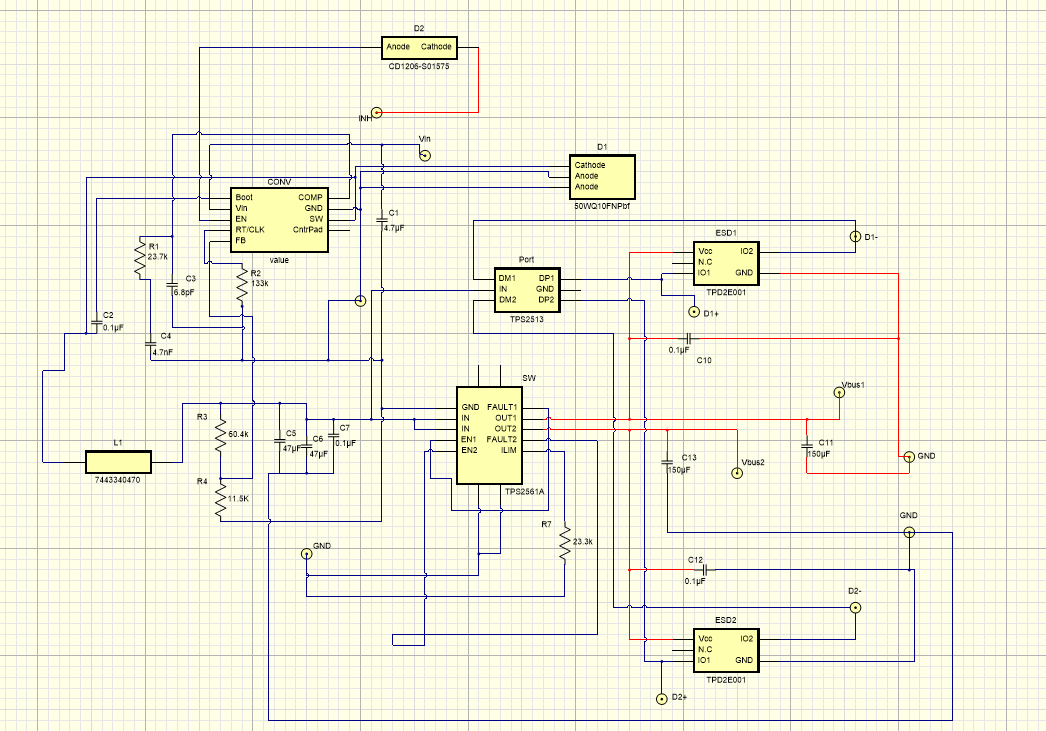

代表我们的客户发布此查询。 它们目前正在与 TPS54560B-Q1配合使用、并在转换器中遇到线路调节问题。 原理图设计主要是从 Webench 开始的、但略有改动。
他们计划在400kHz 时将 RT 电阻器更改为233k。 所需的输出电压为5V、唯一的方法是将输入电压设置为5.2V。 它们还使用十进制框将60.4k 电阻器的值为22k 时交换、得到5V 输出、但仍然存在+/- 0.2V 变化。

    你好
    看起来转换器根本没有调节。
    请确保所有连接都正确。
    此外、请分享您的 PCB 布局。
    EN 输入的连接是什么?
    请提供 SW 节点的示波器截图。
    "焊盘"连接必须连接到 GND。
