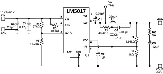

我尝试在限制使用 LM5160和1:1.3变压器的情况下设计低于规格的 Flybuck DC/DC。
⇒Vin:24V、Vout_ISO:18V/200mA、Vout_pri:-14V
Vout_pri 设置负电压的原因是保持占空比小于50%。 (当 Vout_pri 设置为正14V 时、该值超过50%、不建议这么做)
但 VOUT_ISO 为输出 Vin×1.3、不会变为18V。
负 Vout_pri 设置能否实现隔离式输出解决方案?
如果是、请告诉我任何参考设计或成为 Vin×1.3的可能性。
我的解决方案基于 LM51600DNTFBKEVM、其初级侧更改了 Vout⇒GND 和 GND⇒-Vout_pri。
和、将默认变压器重新安装到1:1.3变压器、并更改了任何外部组件(针对-14Vout_pri 的500kHz 设置和反馈电阻)
※参考资料如下

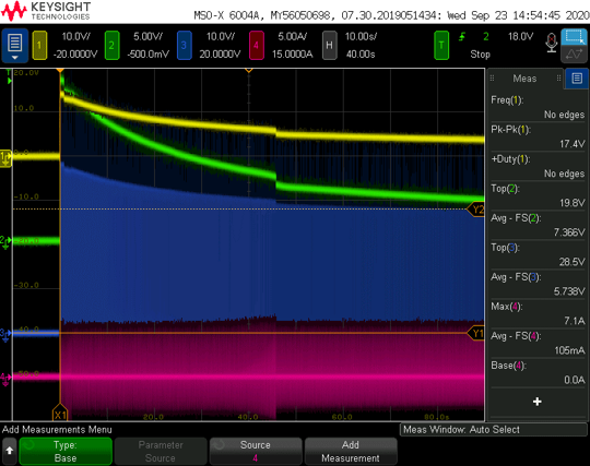

    我调节了任何点、在第一个 Vout_pri 和 Vout_sec 输出时。
    但 Vout_pri 是电压下降时间。 (Vout_sec 是使用 Vout_pri 进行跌落跟踪)
    下面附上了长时间波形(10秒/单位)、请告诉我任何原因并采取措施防止输出电压下降。
    ※CH1 (黄色):Vout_pri (显示在探针连接的反极性上)、CH2 (绿色):Vout_sec、CH3 (蓝色):Vsw_pri、CH4:ISW_pri
    【其他信息】
    ・Vout_pri 为空载条件
    Satoshi
    你(们)好
    次级负载条件是什么? 通道4是否为5A/div?  请检查 ISW_pri 是否为 OCP
    你好、Daniel
    我回答您的问题:
    次级负载为空载、但50mA~200mA 负载也会降低电压。
    是的、通道4为5A/div、峰值电流变得过大。
    ISW_pri 触发 OCP。
    这些问题是否因变压器规格而产生较大影响?

    你(们)好
    客户可以使用小型电感互感器来查看问题是否可以解决、以验证问题是否是变压器问题
     从 Vo_pri 和 VSEC_pri 波形来看,它看起来匹配 Vo_sec=Vo_pri*1.3, 但附加的波形无法清楚地看到每个周期。
    您需要使用泄漏电感较低的优质二次侧二极管。
