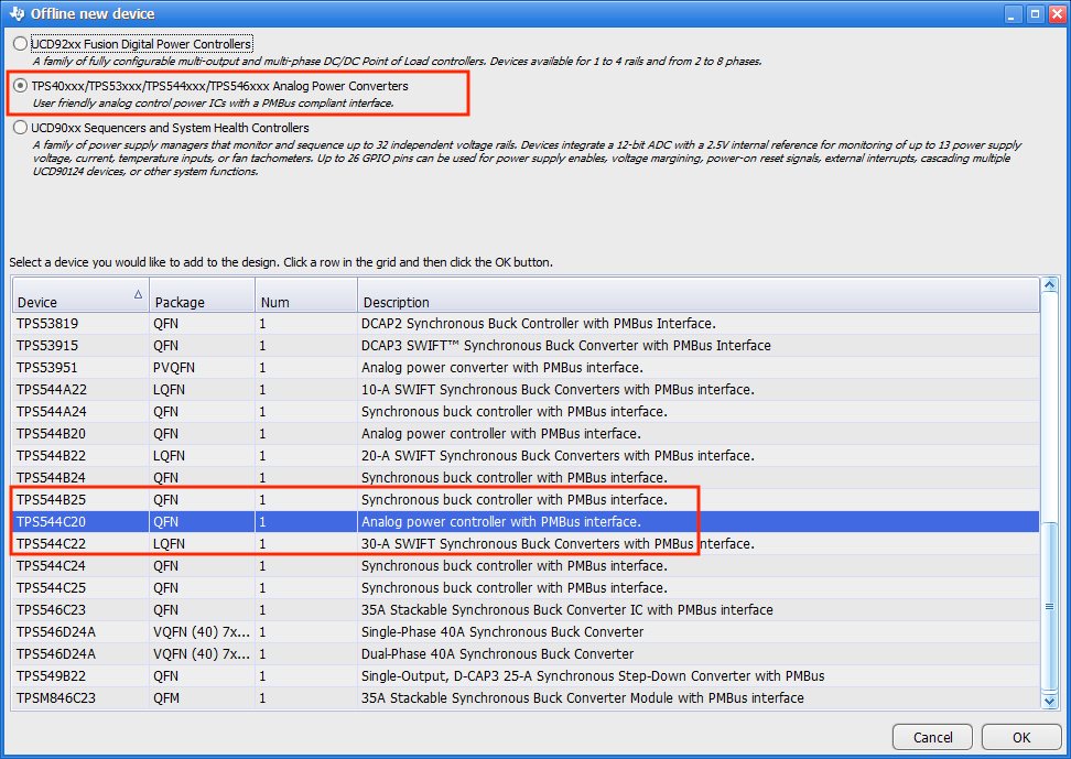

问题1:
当客户创建一个脱机项目时、他们的选择如图所示。 对于 TPS544X20的封装为 LQFN,有一个错误。

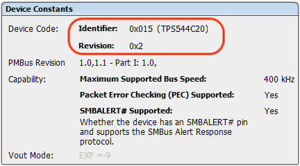

问题2:

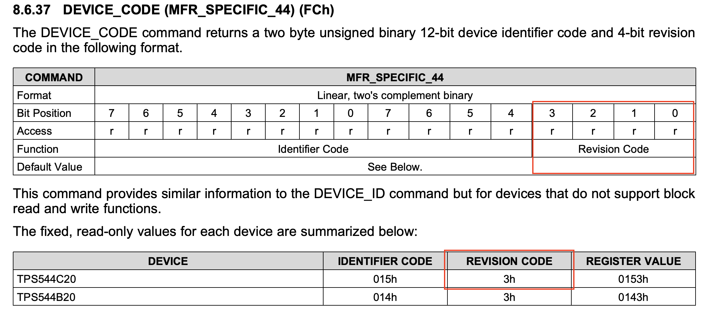

这里有一个问题:GUI 中的修订版本为0x2、但数据表中的修订版本为0x3。 显然、它仅支持读取。

    TPS544C20项目文件中的修订版代码可能来自 TPS544C20的预发布版本、并且尚未更新以与发布版本保持一致。  它不会影响项目文件的功能、因为在加载项目文件时、修订版代码将在器件识别期间被屏蔽。
    对于这些包裹、我将与 Fusion 团队一起查看、看看我们是否可以在下一个 Fusion 发布之前更新和调整这些包裹。

    不同的修订代码将导致不同的 dise_code、而 dise_code 仅用于读取。 我不知道如果有人使用.csv 文件、它是否会带来新问题、因为现在我们在验证中忽略了 Device_code。
    Haojie
    我将检查编程脚本文件、但它很可能不包含 DEVICE_CODE 验证、因为它是只读的。
    加载项目文件时、融合不会忽略 DEVICE_CODE、仅组成 REVISION_CODE 的低4位、位15:4仍被使用。
