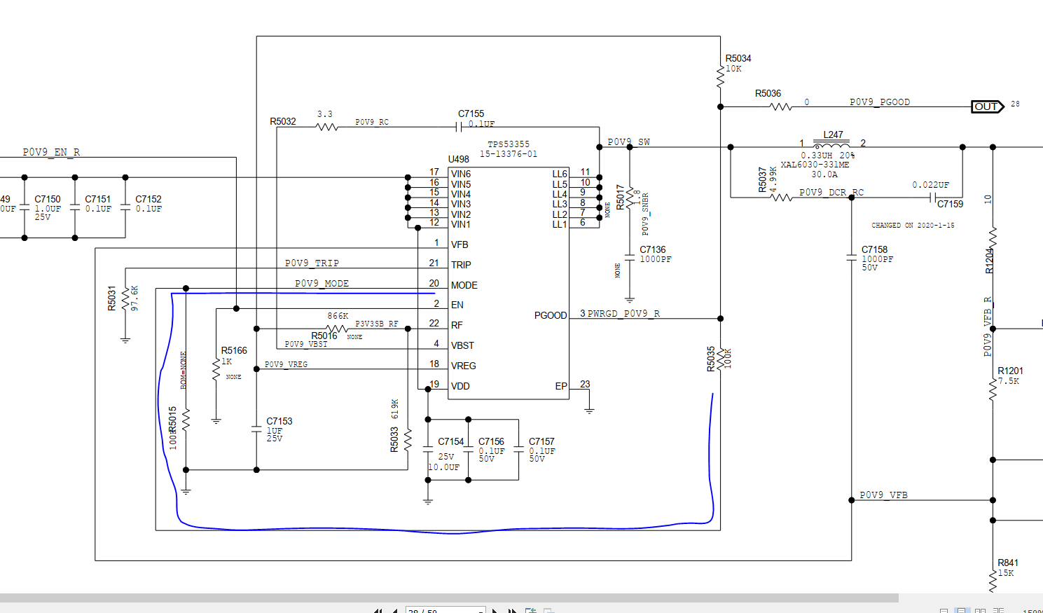

客户通过一个100k Ω 电阻器将 TPS53355 'PGOOOOOOOOOOOOOOOOOOOOOOOOOOOOD'连接到'MDOD'以选择 FCC 模式
那么、根据下面的这种连接、如何计算'PGOOOOOOOOOOOOOOOOOOOOOOOOOOOO 是4.5V 吗?
    您好、Shenhua、
       VREG 电压范围为4.77至5.36V、标称电压为5V。 根据该公式、当 PGOOD 处于高电平时、10K 和100K 将形成一个分压器、并在 PGOOD 引脚上为您提供4.5V 的近似电压(对于 VREG 的标称5V 电压)。 当 PGOOD 被拉低时、它的导通电阻范围为15 Ω 至55 Ω。 因此、对于55欧姆电阻器分压器、将提供27mV 的逻辑低电压、对于5V 稳压器、该电阻分压器为10k。

    Gerold、您好!
    当 PGOOD 为高电平时、VREG 上有一个10k 和100K 分频器;
    当 PGOOD 为低电平时、VREG 上有一个10K 和55欧姆分频器;
    正确吗?
    如果是、当 PGOOD 为高电平时、Mode 引脚应为0v、对吧?
    然后、PGOOD 从 VREG 形成10k 和100K 分频器。
    您好、Shenhua、
    答案是肯定的
    答案是肯定的
    MODE 引脚可感应2个方面:第一个是在启动期间连接到引脚的电阻器、以确定软启动时间。 第二个是用于确定自动跳跃或 FCCM 的引脚上的电压。
    在启动之前、它会感应电阻器、对于100k 电阻器、它会以1.4ms 的软启动时间启动。
    PGOOD 电压在启动期间保持低电平。 因此、该模式将为低电平。 因此、该器件将在启动期间处于自动跳跃模式。
    启动完成后、PGOOD 将变为高电平、MODE 引脚也将变为高电平。 因此、该器件将从自动跳跃模式切换到 FCCM 模式。
