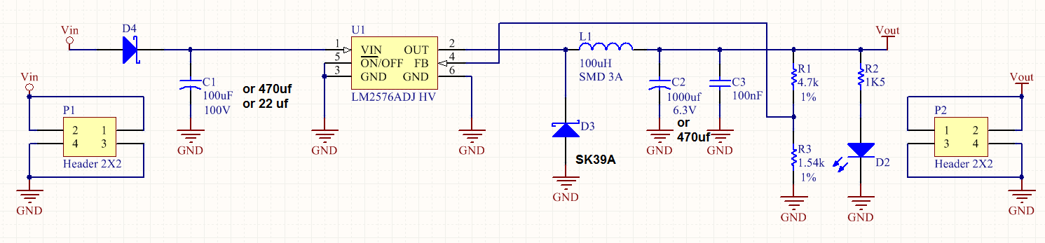

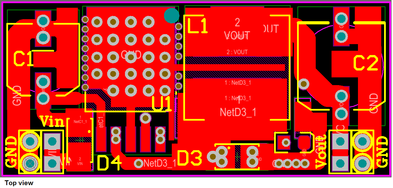

     转换器的原理图和 PCB

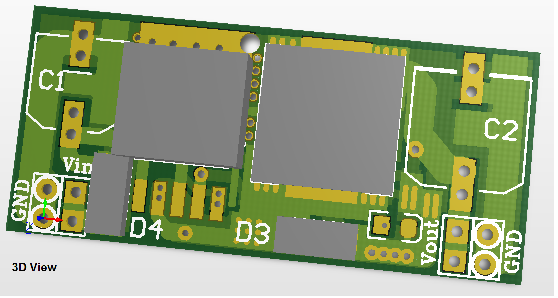

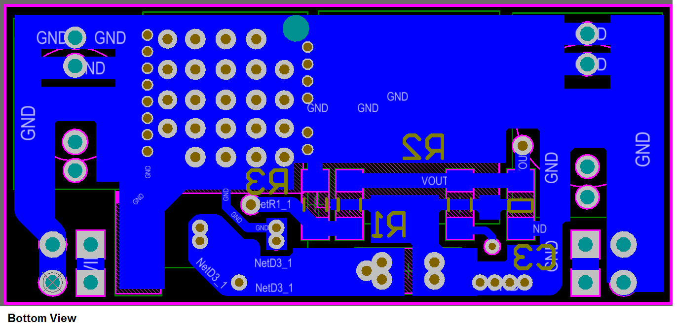

    我们添加了 schaemic 和 PCB 照片。
    请帮助

    您好、Reza、

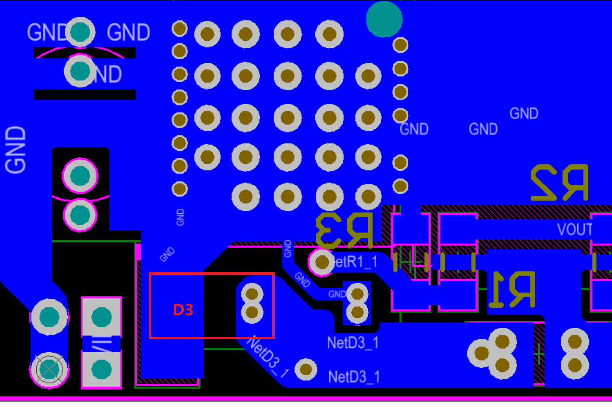

    根据数据表图24、在50V 至5V/1A 的电压范围内、电感器应为 H330。 因此、请在 您的应用中尝试330uH 3A 扼流圈。
    另一个问题是 D3职位、请按如下方式进行更改:

    是的、我们更改肖特基二极管的位置。
    但 对于扼流 L;如果我们使用低于50V 的电压输入、330uH 不是问题? 例如、我们为输入电压连接24V、48V 或55V。
