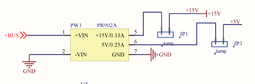

器件型号:LMR62014
  1. 如果 SS10100FL (肖特基)不用于 D5、并且使用了 ES1002FL (快速恢复)、当 Iout 被载入30mA 时、Vout 将振荡。 原因是什么?
当 D5使用 SS10100FL (肖特基)时,当 Iout =负载到330mA 时,Vout 将从 12.44V 下降到6.12V,这是否正常? 正常最大输出电流是多少?
    DIR 先生、
    感谢您的联系。
    1.对于高频直流/直流开关转换器,建议使用肖特基二极管,因为理想情况下它没有反向恢复电流。 快速恢复二极管仍具有30ns 的反向恢复电流时间。
    2.从屏幕截图中可以看出、输出电流上升到330mA、400ms 后的输出电压下降到6V。 它与 LMR62014开关电流限制触发没有关系、否则一旦 Iout 上升至330mA、Vout 就会下降。
    若要找出 Vout 压降的根本原因、请执行以下操作:1. 您能否还测量 SW 引脚波形? 检查电感器的饱和电流电平。 3.确保5V 输入电压电源具有足够的电流能力。
