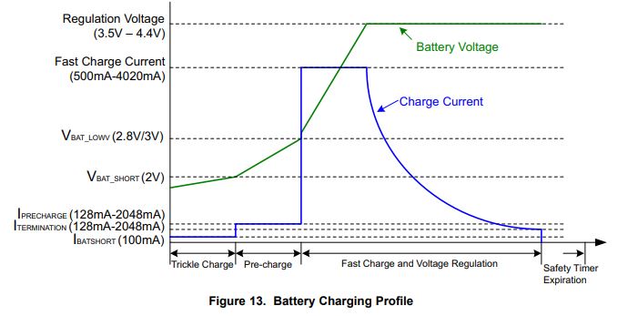

大家好、
当客户通过 REG04设置充电限制电压时、如果电压接近 REG04设置的此限制电压、芯片是否会 从快速充电变为恒定电压充电?
    根据 d/s 上的电池充电曲线、当电池电压接近充电电压限值(REG04[7:2])时、充电电流将自动减小。
    宁。
    您好、Ning、
    感谢   您的回复。
    芯片内部是否存在 AD 采集、因此外部可以通过 I2C 设置寄存器的电压值(3.504V 至4.400V)?
    您好、Ning、
    您对第二个问题有什么意见吗?  谢谢!
    主机可通过 I2C 设置充电电压限制(REG04[7:2])。
    宁。
