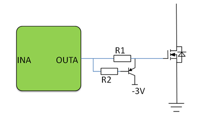

我对 MOSFET 栅极驱动器有两个问题。
使用 UCC27423以负电压驱动
是否可以将 UCC27423用于负电压驱动应用、如下面的电路? 对于 ON 状态、驱动器电路输出12V、对于 OFF 状态、驱动器输出-3V。
MOSFET 的负 Vgs
我看到一些 MOSFET GS 可承受-20V/-30V 负电压。 如果客户使用-12V 来关闭 MOSFET。 它是否会对电路产生不良影响?
    您好、Lenna、
    很长一段时间! 但愿一切顺利。
    1) 1) UCC27324的 OUTx 引脚上的-3V 可能适用于负关断。 如果您只是驱动 MOSFET、则可能不需要负关断电压、因为这是 IGBT 和 SiC FET 更常见的做法。 不过、我要注意 OUTx 引脚上的15V 差值、这不会为您提供足够的瞬态余量、因为驱动器只能处理 OUTx 和 GND 之间的16V。 另一方面、UCC27524将为负栅极驱动提供更宽的裕度。
    2) 2)-12V 关断对于 MOSFET 关断而言不是必需的、即使 IGBT 通常为-5V 至-8V、这也是过度的、具体取决于具有较高寄生电容的 IGBT。
    -Mamadou
