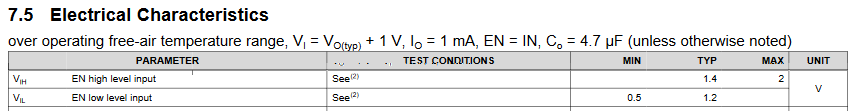

我的客户正在寻找 TPS76350QDBVRQ1的 IBIS 模型。 请帮助。

    我们通常不会为线性稳压器等电源组件发布 IBIS 模型。
    发布该标准是为了在器件的输入/输出缓冲器上提供数据。
    IBIS 模型通常用于模拟数字电子产品中的信号完整性和时序。
    LDO 是一款功率器件、本身不是数字电子器件、因此无需进行此分析。
    如果客户正在考虑使能引脚、我们建议他们使用有关设计使能引脚的数据表信息。
