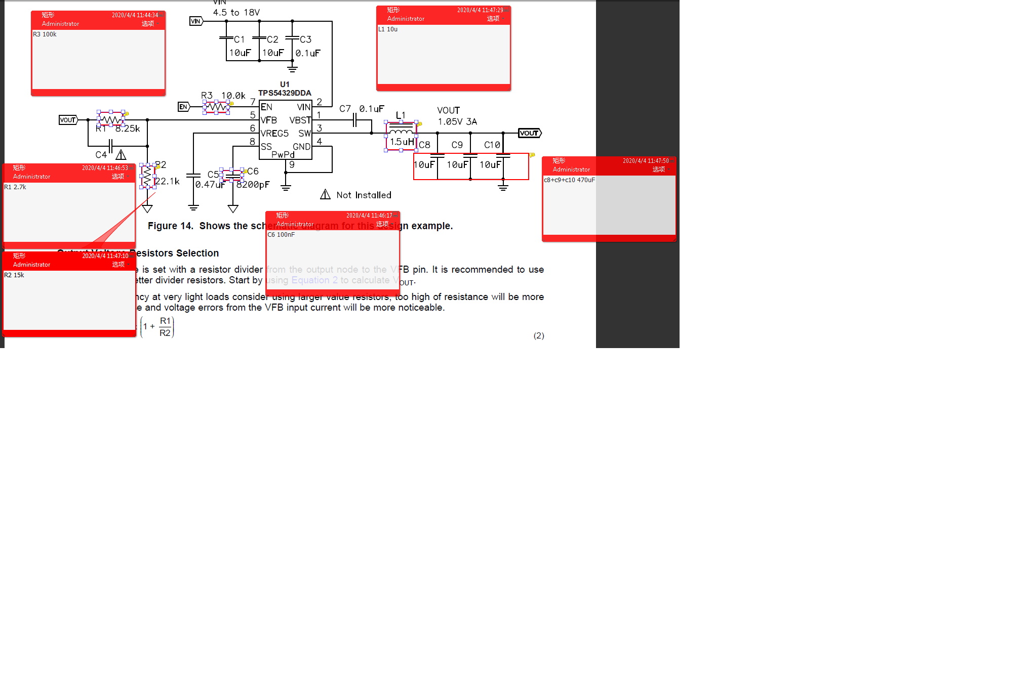

器件型号:TPS54329
我的客户正在测试 TPS54329以替代 BD9329AEFJ。
原理图如下所示:这些参数在红色框中进行了注释。 输入为12V、输出为5V、2W。
它们无法在-35C 温度下工作。
但该器件可以在室温下正常工作。 请告知我们如何检查此问题? 是否有不合适的参数?
    Howard、
    TPS54329采用 DCAP2控制、旨在与特定的输出滤波器组件配合使用。  输出电容应为 MLCC X5R 电介质、理想情况下为3 x 22uF。  输出电感应为2.2uH 而不是10uH。  建议的 FB 电阻器为124k 和22.1k。 您可以使用不同的值、但如果使用前馈电容、则需要重新计算该电容。  请参阅数据表中的表1。  尝试更改这些组件、看看您的电路是否更好。
