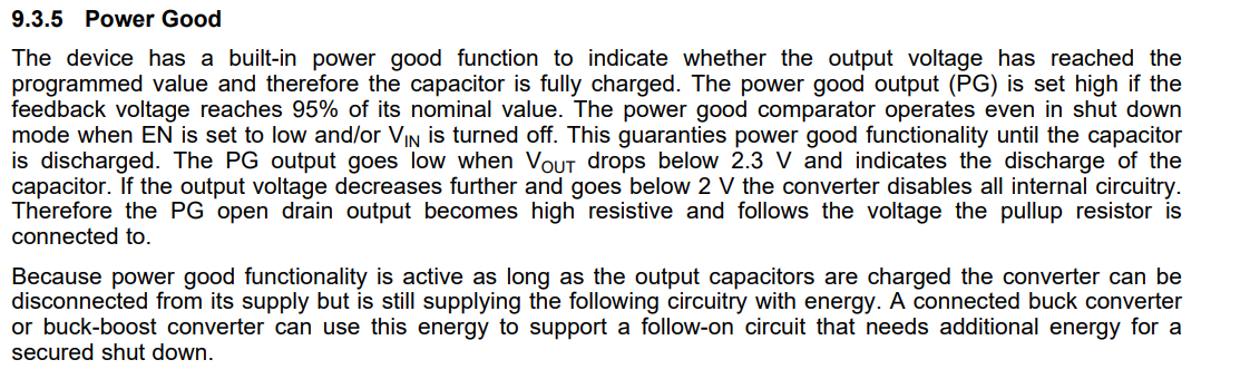

大家好、TI 支持、希望大家都能在疯狂的日子里过得好。
在 TPS61251 数据表表表格的第8.5段中、关断电流的典型值为0.85uA。
我们将3.3V 连接到 VIN、EN 为0V。 在这种情况下、电流为预期的0.85uA。
接下来、我们将 EN 更改为3.3V -输出有效、电流按预期上升。
现在、我们将 EN 设置回0V、预期电流会恢复到0.85uA、但电流会降至9uA -在这种情况下、电流非常高。
当 EN=0V 时产生如此大电流的原因可能是什么、以及我们如何克服这个问题。
请注意、TPS61251EVM-517板的标记为"2010"。 我们在上周购买的2个评估套件上对其进行了测试、两个套件均未通过测试。
非常感谢您提供快速反馈、因为它会影响我们的活动。

    您好 Rami、
    请参阅以下电源正常功能说明:
    如果 Vout 降至2V 以下、则转换器会禁用所有内部电路。 关断电流应恢复至0.85uA。
    您能否再次检查 Vout 电压?
