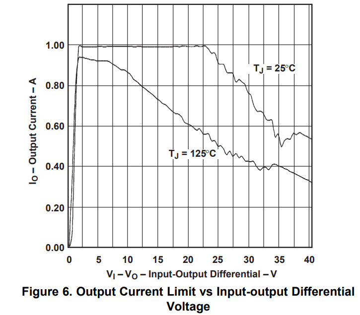

我正在尝试在输入和输出电压范围内确定 LM317M 的最大输出电流。
数据表的第6.5节"电气特性"提供了以下信息:
但是、此信息可能与数据表的图6相冲突、图6显示出明显更高的输出电流:

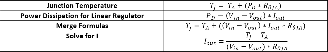

手动计算 RθJA μ A 的最大输出电流和功率耗散会导致更多混淆:
使用该公式计算 I 得出以下数据表:
总之、《电气规格》、图6和手动计算最大输出电流都给出了不同的结果。 我应该信任哪一个?
感谢你的帮助!

    您好、Ryan、
    EC 表中的最大电流列为典型值、因此我认为不存在差异。
    使用 T_J 像您所做的那样计算最大电流有一个问题-最高结温不是125C;即建议不超过125C、但如果超过125C、则没有热关断电路会关断器件。 因此、每个数据点的最大电流可能会更高。
    图6是真实数据、因此我认为这是您应该使用的数据。 当然、对于温度介于25°C 和125°C 之间的 Tj、您可以预期曲线位于25°C 和125°C 之间。
