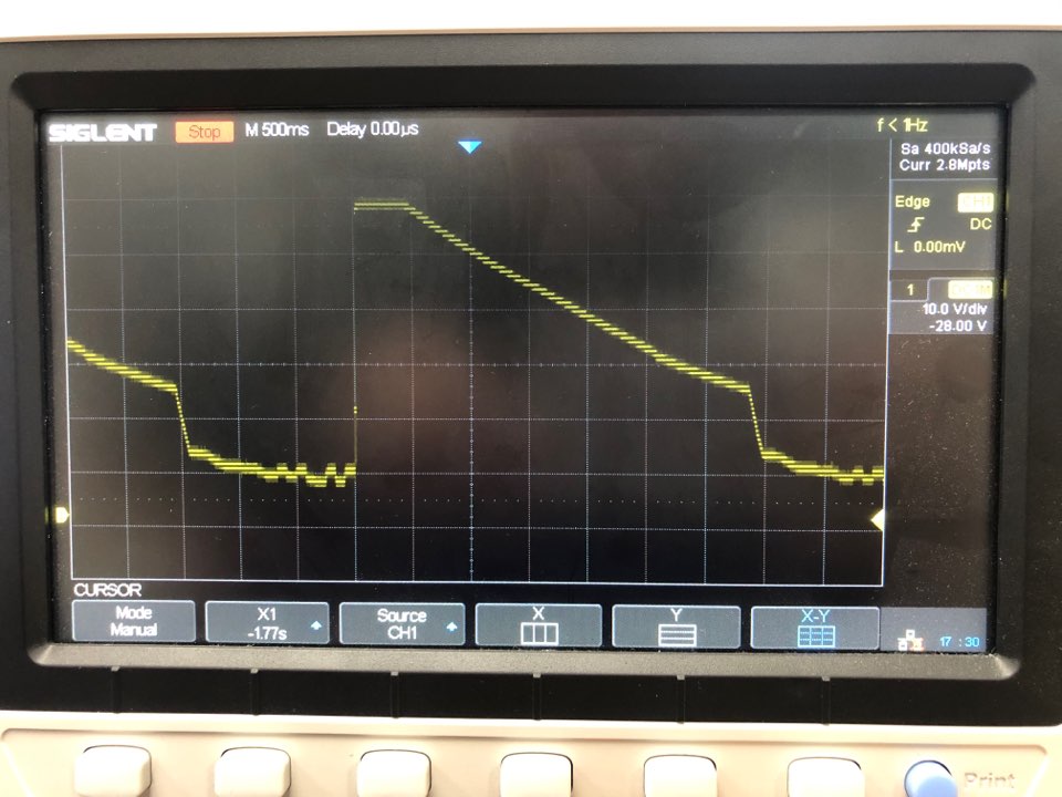

我很难使用 PoE 开关获得直流电压。
我使用 tps2376h 和1-2250024-1以太网连接器通过示波器检查了 tps2376h 的 V (VDD-VSS)输出。
通过检测和分类、电压达到54V、但随后缓慢下降并再次复位。
我的电路基于 tps2376h 数据表中的图1、而不是直流/直流转换器。  R (DET)= 24.9KOhm、 R (CLASS)= 4420KOhm、  R (ILIM)= 300KOhm、UVLO 电阻901KOhm 和68KOhm、C (BULK)= 22uF
您能告诉我我可以采取哪些措施来解决问题吗?
下图是使用示波器看到的 V (VDD-VSS)电压。
    Seoung Jin Heo、您好!
    PD 似乎通过了检测和分类、PSE 施加电源。 但是、如果不满足维持功率特征(MPS)信号、PSE 将在500ms 后关闭电源。 PSE 认为没有任何设备连接到线的另一端、因此必须至少存在10mA 电流。
    尝试增加直流/直流的负载。
    如果此帖子回答了您的问题、请将此主题标记为已解决。 谢谢你。
    Michael P.
    应用工程师
    应用工程师
    感谢您的回答。
    正如您所说的、当连接了一个额外的直流/直流转换器并且连接了一个负载时、输出一个恒定电压。 谢谢!
