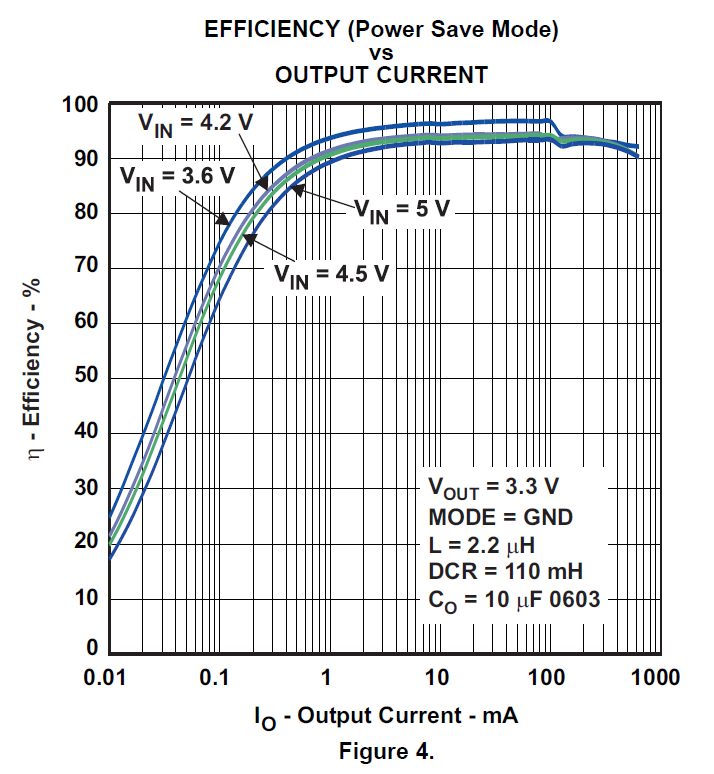

我们的客户正在使用 TPS62250、他们希望知道可以持续流经该器件的最大电流。 这些是他们使用的参数:VIN=5V、VOUT=3.3V、MODE=GND、最大功耗=500mA
我希望您能帮助我们提供所需的信息。 谢谢你。

    我不确定我是否理解您的疑问。 您是指器件能够持续提供的输出电流吗?
    无论如何、根据数据表中的效率图、在 MODE = GND 时、持续输出电流可支持600mA。 请参见下图。
