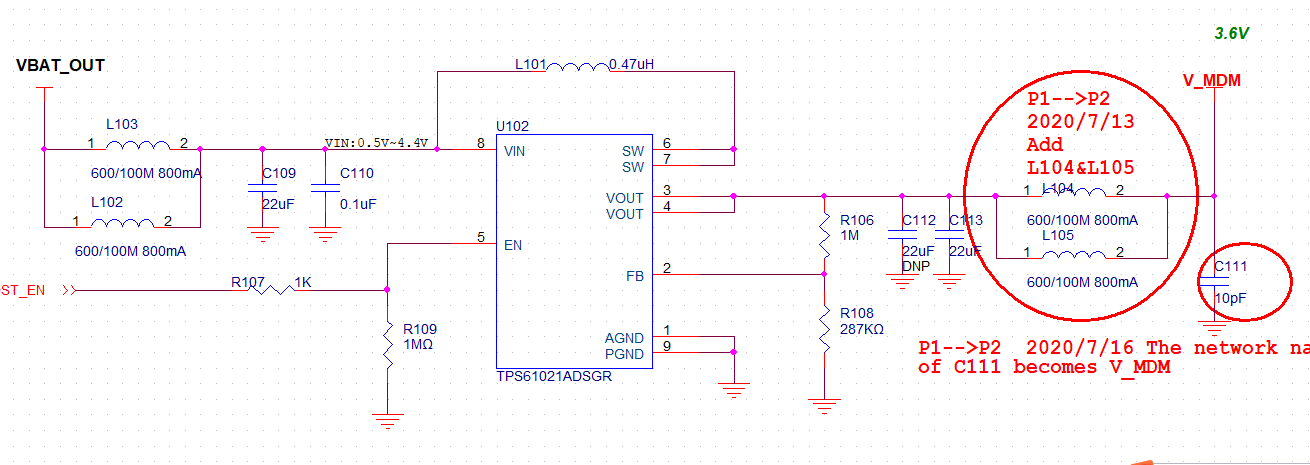

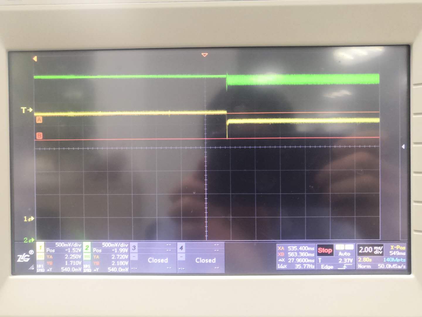

客户发现、当 Vin=2.3V、load=500mA、Vout=3.6V 时、Vin 突然下降。 由于 Vin 也用作为 MCU 供电的另一个 LDO 输入、因此 VIN 应始终保持稳定。 你对此有什么建议吗? 谢谢!
下面是 sch 和波形(Vin 为黄色、Vout 为绿色):

    您的测量点是什么?  您是否测量了 C109/C110上的电压?
    尊敬的 Yuan:

    不是来自 C109/C110、而是来自 SCH 的 VBAT_OUT。 谢谢

    如果有长而细的电缆、它们将带来 ESL、ESR、尤其是在负载瞬态期间。
    您可以建议他们测量电源、  VBAT_OUT 和 IC 引脚的电压。
    您好、Yuan、
    或者、您可以在 PCB 板输入侧添加470uF-1000uF 大 EL 电容器、然后再次检查。  如果可能、请使输入电缆尽可能短。
    请注意、所有电压都应该是靠近 IC 的板载电压、因为对于 TPS61021、它的工作原理是基于它看到的电压。
