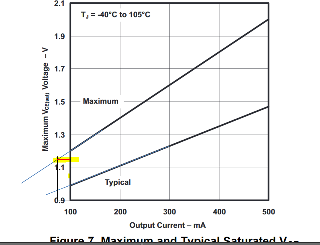

我的客户正在考虑在新产品开发中使用 ULN2003A,并有一个问题:。
他们一直使用 ULN 来切换24V 继电器、现在他们希望将其用于5V 继电器。
但 VCE 饱和电压会受到影响:根据数据表、这是最大值 100mA 集电极电流时为1.1V。
但其继电器的工作电流约为80mA。 您能否找出80mA 和0°C 时的最大 VCE 饱和电压是多少? 数据表中已经有一个非常有用的图表、但遗憾的是仅针对典型值​​和25°C:
您能否告知 VCE SAT 的高度。 输入为4V/80mA 时、@Tj 0-85°C 是?
感谢您的支持、
BR、Obinna。
    奥比那
    遗憾的是、我们没有全面的特性、我无法为您提供明确的范围、甚至在量产/特性数据中也是如此。 不过、我建议使用以下公式来估算 VCE_SAT。
    VCE_SAT 随温度的降低而增加、因此在 Tj=-40C 时、您应该会看到 VCE_SAT 处于其最小值。
    根据 d/s 的图7、我推断线路-20mA 以提供最大->典型范围。 在0-85°C 之间、您应该非常接近1V、但有一点差异。
    基本上、我建议在0C 时采用典型值和 fugge +15%、或在最大/典型图之间仅采用大约一半的方法。
    低集电极电流的变化不大、因此应在一定程度上保持接近。
    很抱歉、我无法给出确切的答案、但希望这对某些人有所帮助。
