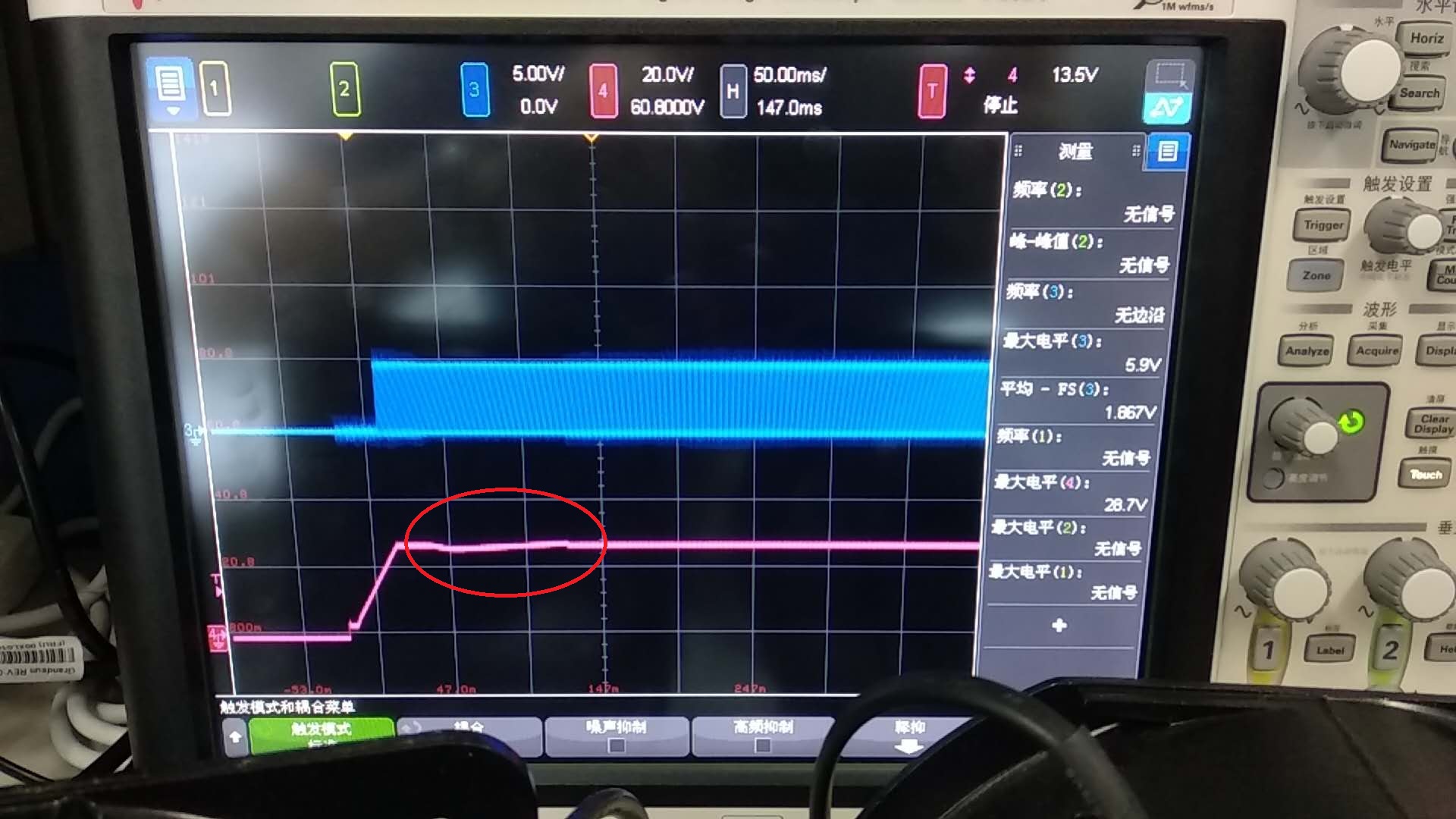

我模仿了 UCD3138-PSFB 开发板制作的电源原型。 轻负载3A 正常启动、输出电压 Vo 为下图中的红色波形。
波形图如下所示:
当重负载从6A 开始时、输出电压 Vo 将波动约100ms。 波形图如下所示:
我尝试修改 PID 参数、发现波形没有变化。
我尝试修改 PCM_BLANK 参数、但波形没有改变。
我不知道是什么导致 Vo 波动。 如何消除这种波动?

    您好、Zou Yang、
    输出电压变化可能来自 ORing FET?  您能否检查 Oring FET 何时打开?
    肖恩
    您好、Sean
    我省略了硬件电路上的 ORing 电路、软件没有改变。
    我是否需要修改软件以禁用 ORing 功能?
    ZY
    邹阳
    您可以将输出 ORing FET 短路、使它们不会影响输出电压。 这样、您就不需要更改软件。
    肖恩
    好的,谢谢。
