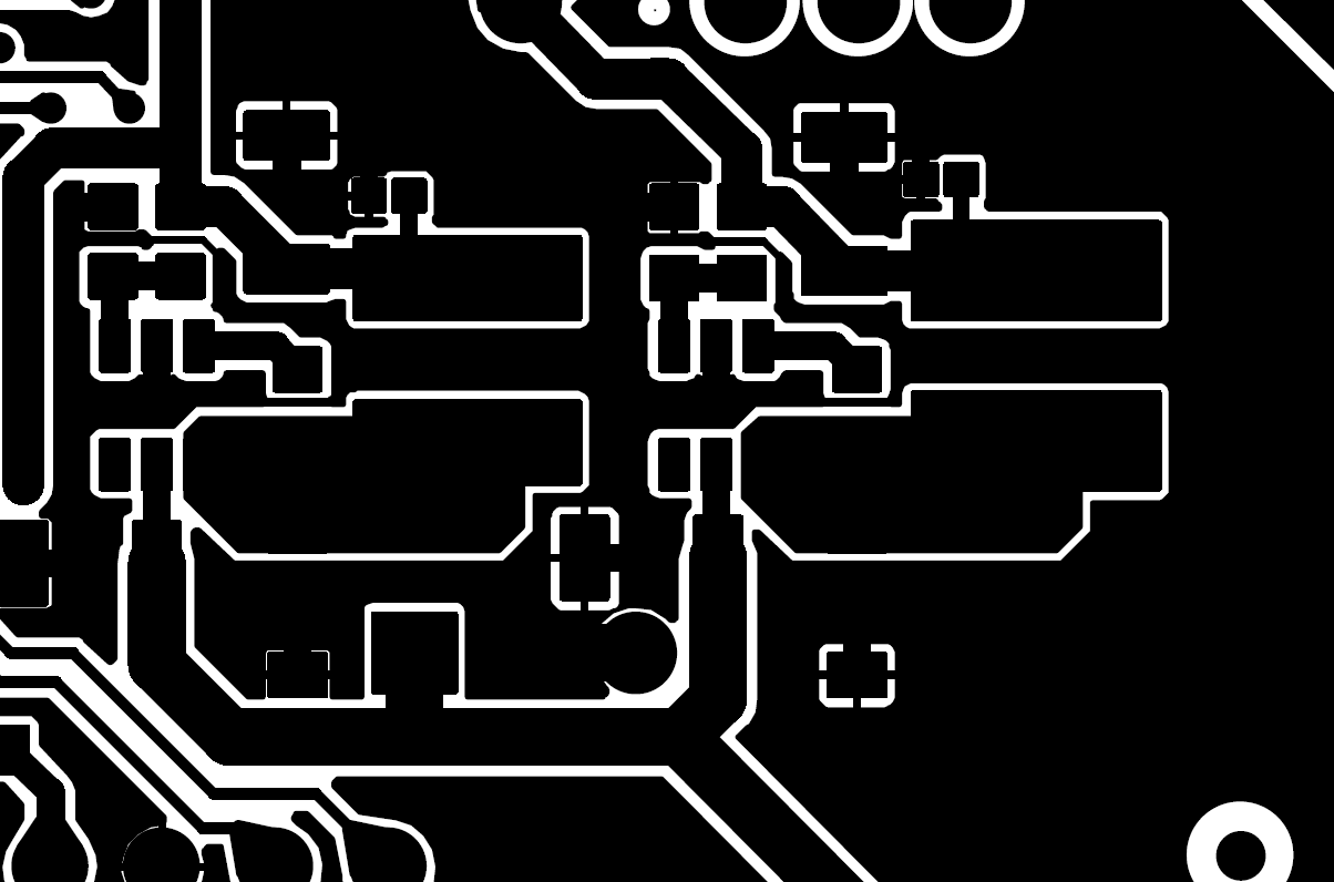

我 以前使用过 LMR14010A、它工作得很好。 但是、在新设计中、我有两 个 LMR14010A、一个用于12VDC 输出、另一个用于3.3VDC 输出。 输入电压为24VDC。 3.3VDC 输出为4.07VDC、12VVDC 输出为12.8VDC。 奇怪的是、我在两个稳压器引脚的反馈上看到~1.5VDC、但数据表显示它应该是0.765VDC。 有什么想法吗?
Ken
    Ken 您好、
    很遗憾听到这个问题。
    您是否能够分享支持证据以了解问题?
    IE:原理图、BOM 和波形捕获(Vin、Vout、SW)
    电子邮件:m-beck1@ti.com
    Marshall,
    我今天要更改电感器、看看这是否有用...我使用的电感器的 DCR 可能过高?
    如果这不能解决我的旅行车问题、我将上传更多数据。 您能否确认我应该看到0.765V 和 FB 引脚? 我看到~1.5VDC 的奇怪情况。
    Ken
    Ken 您好、
    FB 在电感器之后感测、因此 DCR 将得到补偿。
    FB 处于稳压状态时、应为其标称值、即765mV。
    注:
    我无法获得27uH 电感器、因此我安装了相同系列的33uH 电感器。
    L1 47 μ H IND、SMT 线绕径向 Wurth Electronics Inc. 744774147
    L2 27 μ H IND、SMT 线绕 Bourns 公司 SDR0503-270ML
    D6、D7 PMEG4020ER、115 肖特基二极管 Nexperia USA Inc. PMEG4020ER、115
    C31未安装(显示在装配层上)
    Ken 您好、
    感谢共享。输出电感器的额定功率不足。
    应选择电感器、使饱和点略高于峰值高侧电流限值。
    请显示稳态波形。 (VIN、Vout、SW、VCC)
    感谢你的帮助。 我更换了电感器、两个电源现在都运行良好。 我在这个设计上的空间很小、所以我尝试使用我认为最小的功率电感器 work...nope。 所幸的是、我发现了一个电感器系列、它只是将其添加到 PCB 焊盘上、现在一切都很好。
    Ken
